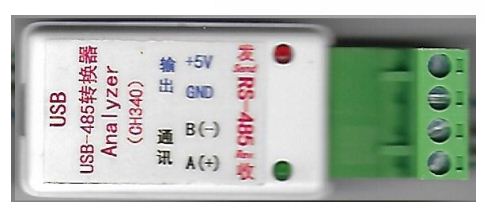

sur le PC il faut un convertisseur USB/RS485 en vente chez les bouffeurs de riz
