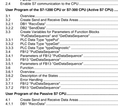

Sur une connection en put/get entre deux PLC s7 1500, la PLC qui est passive reçoit les infos dans les mêmes numéros de DB que celle qui est active.
Mais comment voir dans le projet de la CPU passive qu'il y a une connection avec l'automate actif ?
(Dans le cas où les deux Cpu ne sont pas dans le même projet)

Malheureusement, je n'ai pas la main sur la CPU active afin de rajouter ce bit. ( itasoft, en com S7 get/put, la doc siemens parle bien de CPU active pour celle qui continent les instructions get/put et l'autre est passive ; voir photo en PJ)
De plus, je trouve étonnant qu'aucune information de liaison doit être renseigné dans la CPU passive ; si un second automaticien récupére le programme, comment va t'il deviner que les DB dans la CPU passive sont en liaison get/put.

c'est sauvage mais en effet en ayant le programme du "passif" rien ne dit qu'un autre automate ne vient lire/écrire dedans.
C'est pareil en modbus, si un autre automate lit ou écrit à distance dans tes registres, tu ne le sais pas forcément.
Il faut être très prudent quand tu as une architecture avec plusieurs automates qui échangent des infos via la com
A voir si dans le DB que tu reçois il n'y a pas une info qui change régulièrement comme une température en réel ? pour s'en servir de mot de vie ?

En modbus TCP, il me semble qu'il faut un bloc fonction côté client et un autre côté serveur.
Pour revenir au get/put, non j'ai pas de valeurs qui doivent bouger tel une température.
Le seul défaut que je pourrai créer sera un défaut de retour de marche sur une requête.
Dommage !
