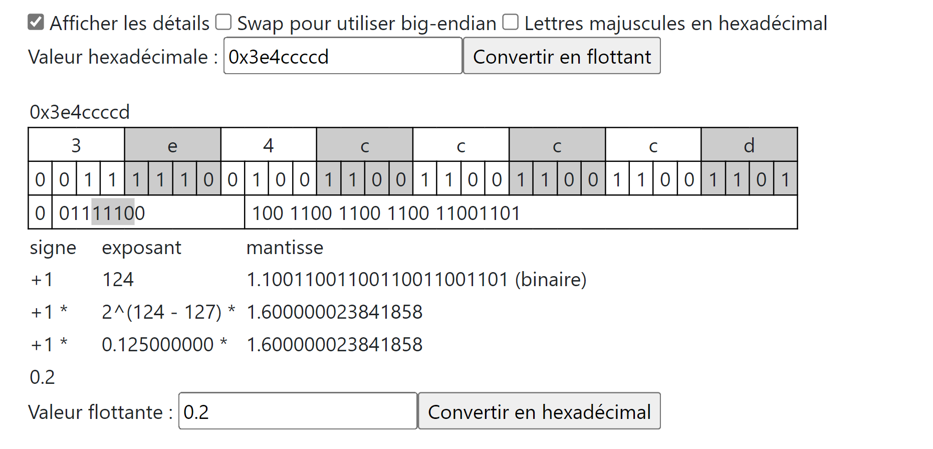

Je viens de trouver cela sur internet maos c'est pas clair pour moi

le tableau que tu proposes montre comment il faut interpréter les bits du dword pour trouver la valeur en réel
mais comme tu ne peux pas coder tous les réels avec 32 bits il y a une approximation
