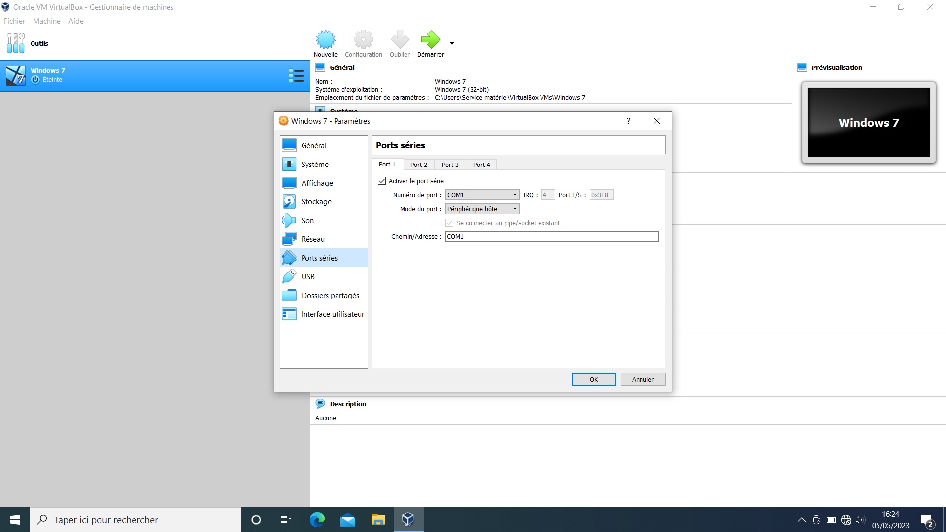

N'arrivant pas a me connecter à mon TSX37 (PL7 V4.5 et câble TSXPCU1030), je commence par le début à savoir la config de la machine virtuelle (W7 32 bit) au port série de mon PC.
La config du port com1 vous semble t elle cohérente ?
Virtual box 6.0 - pl7 pro - config port série

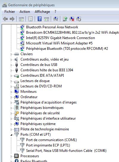

est que sur le PC ya un port COM1 natif ou c'est via un convertisseur USB/RS232 ?
Si c'est le cas, est que il est reconnu dans le gestionnaire de périphérique de Windows ?

Bonjour.
perso je ne touche pas la config du port série. voire je le désactive.
Par contre je "joue" avec l'USB. Je connecte mon interface USB -> RS485 "TSX machin chose" a la machine invitée.
Et après je configure la machine invité comme si c’était un vrai PC avec mon câble qui va bien.

Après réflexion , il me semble que ça peut pas marcher avec le câble TSXPCU1030
