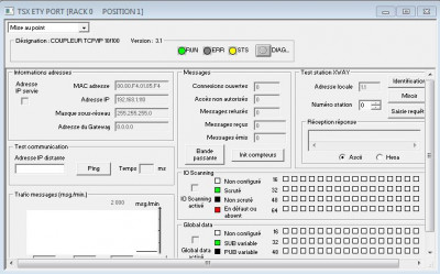

Mon module de Com ethernet (TSX57 sous pl7-pro et autre sous Unity) a tendance à planter sans que j’en connaisse la raison.
J’ai lu qu’il existe une requête pour le rebooter, mais j’ai du mal à l’écrire…
Qqun connait-il cette requête et pourrait-il m’aider ?
L’idée serait de réinitialiser la comm par exemple tous les jours à minuit, comme ça, si plantée, je la retrouve le lendemain…
Merci par avance.
Sseb.

Bof, c'est mettre un pansement sur une jambe de bois. A la limite ça devrait être un dépannage temporaire
Il faudrai trouver la raison du plantage pour y remedier.

surement que ya pas le bit d'activité comme condition ou que ya pas de TimeOut avec la requête Read_var, le Buffer se sature et plus rien ne marche
Ceci dit, actuellement comment tu fais pour la dé-planter ? Ou à l’heure qu’il est c’est toujours plantée ?

Et les firmwares sont mis à jour ?

Bonsoir à tous et merci pour vos retours.
C’est un automate qui tourne depuis 10 ans en communication avec une application de domotique. Ça fait quelques mois que le module se met en défaut et j’avoue que je n’ai pas pris le temps de chercher pourquoi. Peut-être que la page de mise au point du module pourrait me donner des infos intéressantes…
Pour débloquer, j’éteins l’api et le rallume et ça repart…

Y'a que la com' qui s’arrête, ou la cpu passe en stop ?
10 ans sans problèmes et des plantages aléatoires, ça ressemble a une alim qui commence a foirer. Ou des condos dans la carte CPU, ce genre de merdes.

Normalement quand le Buffer est saturé, ya que la mise à 1 du %S0 qui la décoince, le fait que ça se décoince sur coupure de la bourre ,
à voir dans le programme que fait le %S1

Que la comm qui s’arrête : voyant défaut clignotant sur le module de comm.
Pas de problème au niveau de la CPU, tout le programme continue à tourner, que la comm qui plante.
C’est pour ça… si vous connaissiez la fonction qui va bien pour réinitialiser la comm, ça me permettra de tenir 10 ans de + ! Lol.

Si le voyant ERR s'allume voir déjà que dit l’appui sur la touche DIAG
