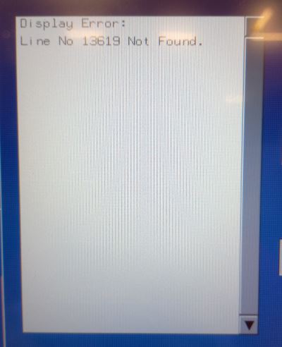

Je sollicite votre aide pour la création d'un menu déroulant sur vijeo designer. J'ai suivi la procédure trouvée sur le site Schneider "comment créer un menu déroulant sous vijeo designer".
Cela fonctionne très bien en simulation mais lors de la mise en service, j'ai un code erreur lorsque j'active mon menu déroulant (voir photo)
Serait-il possible de me donner une piste ?
Merci par avance de vos retours !!

laetiba47 a écrit : 24 mai 2023, 10:30 Cela fonctionne très bien en simulation mais lors de la mise en service, j'ai un code erreur lorsque j'active mon menu déroulant (voir photo)
Ben, si je traduis la photo : "Erreur d'affichage : la ligne n°13619 n'a pas été trouvée."
Je suppose que votre fichier texte ne contient pas autant de lignes !
La question est donc : pourquoi Vijeo va-t-il chercher la ligne 13619 ?
Vérifiez d'abord la variable qui définit le numéro de la ligne. Et si vous ne trouvez pas, donnez-nous des informations sur cette variable.

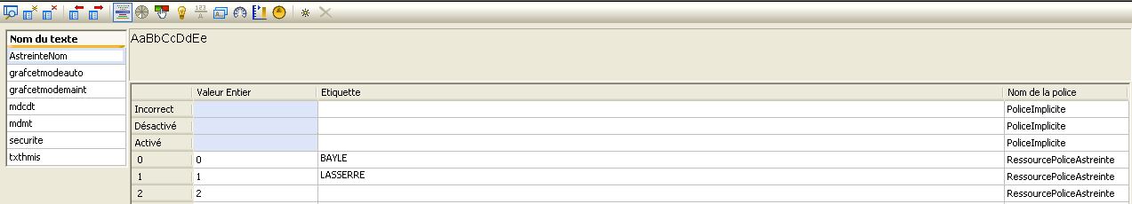

Le lien de la procédure est le suivant:
https://www.se.com/fr/fr/faqs/FA241292/ ... i%2Ddessus.
Concernant la variable utilisée: c'est un entier adressé en %MW3101.
J'ai créé une nouveau "texte de ressources" afin d'assigner à chaque valeur entier l'affichage d'un nom. (voir photo ci-joint)
J'espère avoir été assez précise dans mes réponses.
bonne journée à vous !
PS: j'ai testé le même programme sur un IHM différent avec une adresse différente, mon menu déroulant s'affiche correctement et fonctionne.
(l'IHM de mon projet est un HMIDT732 et celui que j'ai utilisé pour tester est un HMIS5T)

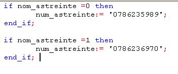

Oui c'est ce que j'ai fais pour les noms de chaque technicien d'astreinte.
Mais je voudrais pouvoir assigner à chaque technicien un numéro de téléphone.
Voilà ce que j'ai créé:
- une variable nom_astreinte de type INT %MW3101 avec un texte Ressources dans vijeo designer
- une variable num_astreinte de type STRING %MW3100 dans l'automate M262 ( voir photo).
Je voulais créer un menu déroulant afin que chaque technicien est juste à sélectionner son nom lorsqu'il passe d'astreinte.
Mon but est d'envoyer, par la suite, des SMS uniquement sur le numéro d'astreinte en cas de défauts bloquants.
Merci par avance pour votre retour :D

laetiba47 a écrit : 25 mai 2023, 15:28 je me demande si ce n'est pas ma variable STRING qui me crée ce conflit, vu qu'elle est adressée en %MW3100
Oui, le problème est là.
L'adresse %MW3100 donne la position de départ de la variable.
Le type déclaré définit la taille de la variable.
D'après votre documentation, par défaut le type STRING fait 80 caractères donc la variable occupe les adresses %MW3100 à %MW3140 (mais un seul octet du mot %MW3140).
laetiba47 a écrit : 25 mai 2023, 15:28 Plus qu'à trouver comment faire pour remédier au problème
Déclarez nom_astreinte de type INT à l'adresse %MW3100 et num_astreinte de type STRING à l'adresse %MW3101. Par exemple...
Vous pouvez aussi réduire la taille de num_astreinte parce qu'un numéro de téléphone de 80 caractères ce n'est pas courant, ça ne sert à rien de réserver autant de place mémoire dans l'automate.
Et pensez à définir le même nombre de caractères avec la variable dans Vijeo Designer, pour éviter des mauvaises surprises...
