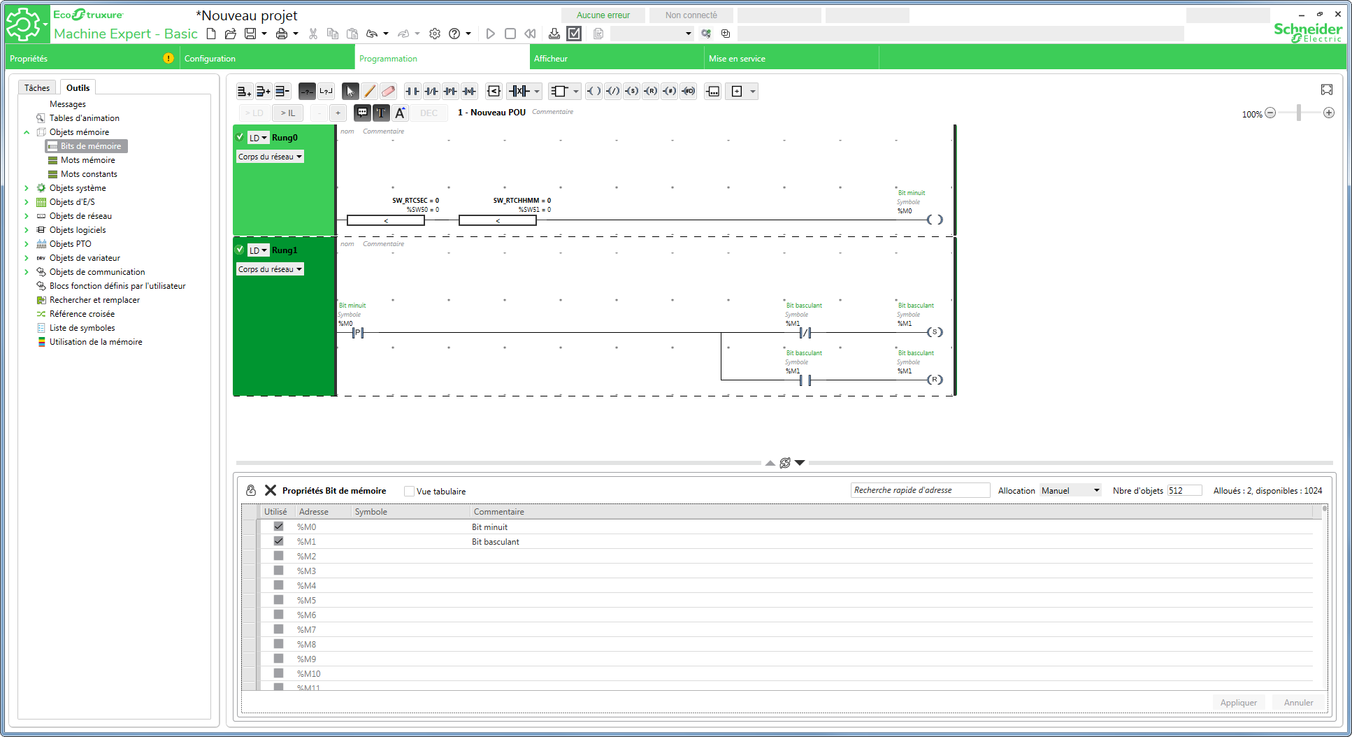

Je cherche comment faire une alternance journalière sur un M221 sous Ecobidule basic, j'ai besoin d'utiliser un bit qui va changer d'état tous les jours à minuit.
J'ai essayé de récupérer le jour du RTC et de le stocker dans un mot, de faire une recopie de ce mot et de comparer ces 2 mots. Quand le résultat de la comparaison est différent c'est quand on change de jour (donc à minuit). Jusque là je m'en suis sorti mais je suis bloqué à ce stade, je ne sais pas comment inverser l'état du bit quand le changement de jour se produit.
A moins qu'il y ai une solution plus simple...

Je tenterais un truc du genre :
Code : Tout sélectionner
if jour <> mem_jour
then
    mon_bit := not mon_bit;
else
end_if;
mem_jour := jour;

Squale a écrit : 01 juin 2023, 09:13 Bonjour,
La fonction que tu cherches c'est 1 telerupteur. C'est à dire 1 bit qui change d'état chaque fois qu'on détecte un front montant d'un signal (en l'occurence à chaque miniuit).

Tu veux une impulsion à minuit ou un bit qui soit à l’état haut pendant toute une journée et ensuite à l’état bas le lendemain?
Messages : 1956
Re: [M221] Alternance journalière
Un front montant et bit := not bit (ou bit := !bit).

2023-06-01 14_13_29-Nouveau projet_ - EcoStruxure Machine Expert - Basic.png
MiGaNuTs a écrit : 01 juin 2023, 14:14 2023-06-01 14_13_29-Nouveau projet_ - EcoStruxure Machine Expert - Basic.png
tu as testé ?
tu connais pas la loi de Murphy, tout ce qui n'est pas testé ne marchera pas, lol
@Beryl, ça fonctionne en ST mais pas en Ladder sur M221
Modifié en dernier par itasoft le 01 juin 2023, 17:44, modifié 1 fois.

itasoft a écrit : 01 juin 2023, 16:09 tu connais pas la loi de Murphy, tout ce qui n'est pas testé ne marchera pas, lol
Itasoft a raison ça ne marche pas.
Je viens aussi de tester le mien j'avais fait une erreur sur la détermination du bit de minuit.
Mais là ça fonctionne.
