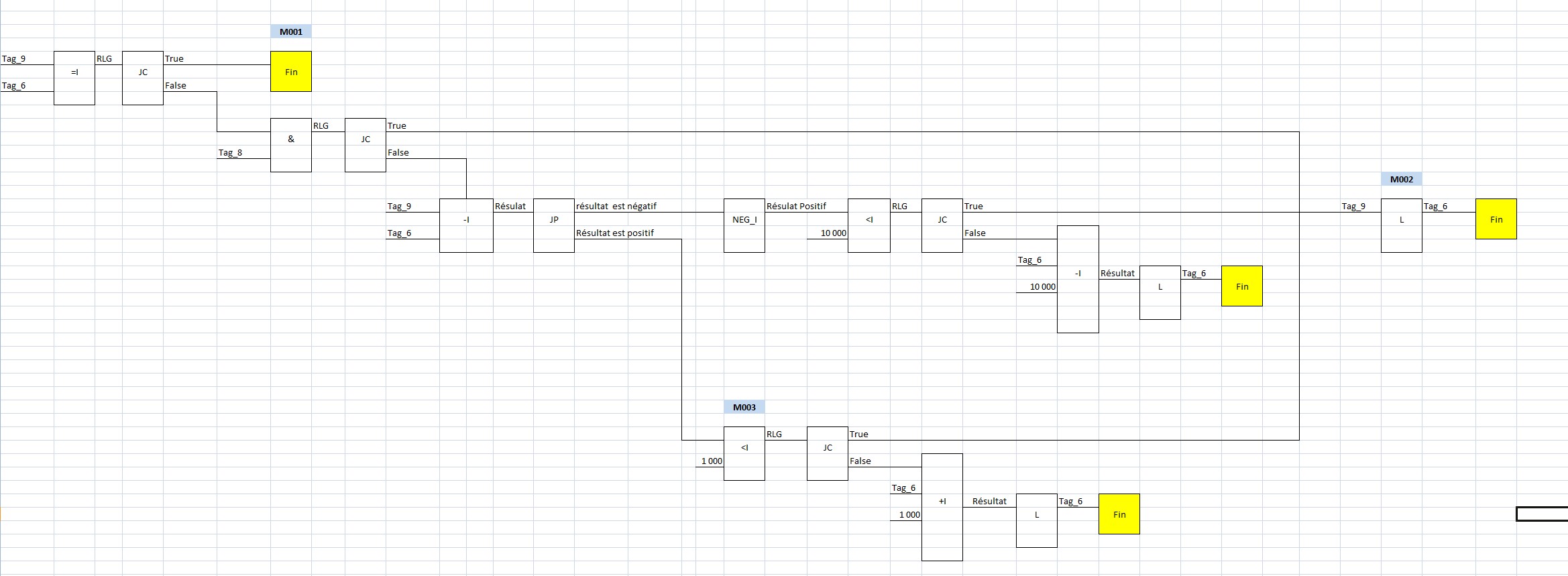

Est-ce que quelqu'un serait me transcrire ces deux parties de programme pour TIA V17 actuellement il en en STL. Ou si quelqu'un peut me donner une documentation.

Et :
         XE   :="Tag_6"
         BG   :=1
         KNKT :=WORD#16#0101
         OGR  :=14000
         UGR  :=-14000
         FEH  :="Tag_25"
         BU   :="Tag_25"
Merci beaucoup

Oui merci je sais que c'est du STL :D , j'ai fais la conversion S5 vers TIA V17 et je ne sais pas si c'est exact du coup j'aurai aimer le passé en LAD se sera certainement plus parlant pour moi.

Pour s voir si c’est bon, faudrait aussi poster le code en s5 !
Messages : 2142
Re: [TIA V17] Problème transcription S5 vers TIA
Ton codage en STL donne ça (sauf erreur de ma part) :

Merci beaucoup
