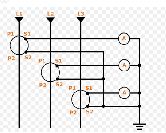

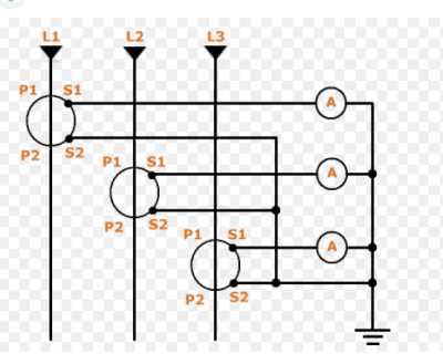

Re: les transformateurs du courant TC
bonsoir Uphelus
j'ai certaines questions à vous posez et j'aime avoir votre avis aussi:
1-si les secondaires d'un TC sont ouverts, ds ce cas il peut y arriver que ce TC se détruira à cause de l'apparion d'un haute tension sur ces secondairs ouvertes, c'est ça?
2-l'installation des TC peut se faire selon le schema distribué avec l'amperemetre qu'on veut l'utilisé, n'est ce pas?
3- ds un systeme triphasé, est il nécessaire de faire un point commun entre ces 3 TCs et de relier ce point commun à la terre ou pas necessaire?
4-la section des cables connectante les secondaires d'un transformateur est choisit selon le courant maximal du secondaire?
par exemple pour un TC 800A/5A , il faut choisit une section pouvant supporter les 5A , c'est ça?
merci
Je me permet de répondre
1 = oui , c'est un transfo de courant et non de tension,risque d’amorçage entre les lamelles ferromagnétique et il faut surtout retenir le côté sécurité
2 = non, il ne peut pas ,il doit ce faire selon les données constructeur
3 = exemple de câblage,il faut fermer la boucle dans tous les cas,en général l'appareil de mesure (ex:analyseur réseau..) fait le nécessaire
4 = oui, la section du conducteur est toujours dimensionné en fonction du courant nominal du Tc.
Le plus important est de bien calibrer le Tc,toujours supérieur ou égale au courant à mesurer.
