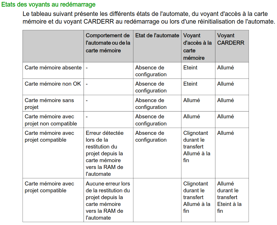

Le processeur est un BMX P34 2020.
La led rouge "CARD ERR" est constamment allumée fixe, que la carte y soit ou non.
La led verte située à 1 mm au dessus de l'emplacement de la carte est allumée fixe lorsque la carte est présente, et éteinte lorsque la carte n'y est pas.
Est-ce que la carte est morte ?
Pourquoi la CPU indique une erreur de carte lorsqu'elle n'y est pas ? Cette CPU ne peut-elle pas se passer de carte SD ?
Unique solution, en racheter une autre ?
Merci de vos retours

la carte mémoire est obligatoire et normalement fournie avec l'UC
Re: [M340] led rouge CARD ERR allumée fixe, que la carte y soit ou non
C’est bien la carte « d’origine »? Elle n’as pas été mise dans un PC et formatée?

Elle est bien d'origine, tout est neuf... C'est peut-être tout à fait normal ?
Y'a pas de programme, pas de conf, rien le processeur et la carte sont neufs

je dirais tout simplement qu'il n'y a aucune configuration dans l'automate (vue qu'il est neuf), donc il n'est pas content.Injectez une configuration pour tester.

A priori c'est normal sans application.

Ah voilà, donc c'est juste normal ! Merci !

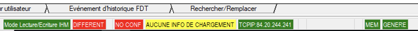

Dans Control Expert, tu choisis "Nouveau projet" et tu sélectionnes la config de ton rack (rack, processeur, carte E/S, réseau, etc.)
Tu zappes le mot de passe que cherche à t'imposer Schneider (et qui t'attirera des ennuis tôt ou tard si tu en mets un), tu vas dans le menu "Génération" et tu choisis "Régénérer tout le projet".
Une fois la compilation réussie, tu vas dans le menu "Automate", puis "Définir l'adresse" et tu choisis le mode de connexion adéquat.
Le bouton "Tester la connexion" te permet de savoir si tu as bien choisis
Si ça répond, tu balances tout ça dans ta CPU : menu "Automate" --> "Connexion". Là, il chouine parce que les projets en ligne et hors ligne sont différents (bin oui, vu que ta CPU est vierge !) et tu choisis "Transférer le projet dans l'automate".
Et paf, ça tombe en marche !

Merci Béryl

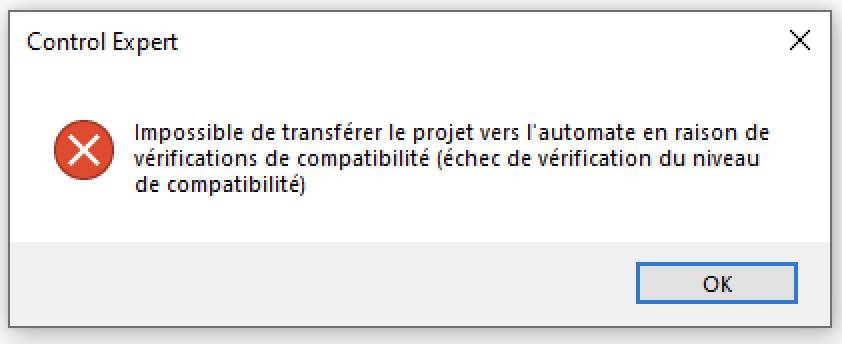

J'ai tout fait comme tu as dit et j'obtiens ce message :
Et je ne peut pas faire de comparaison non plus...

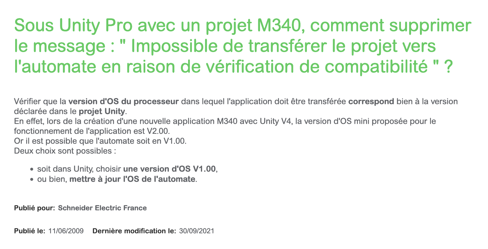

OK je viens de comprendre que le système d'exploitation du processeur est bien dépassé et que je vais devoir en trouver un plus récent...
