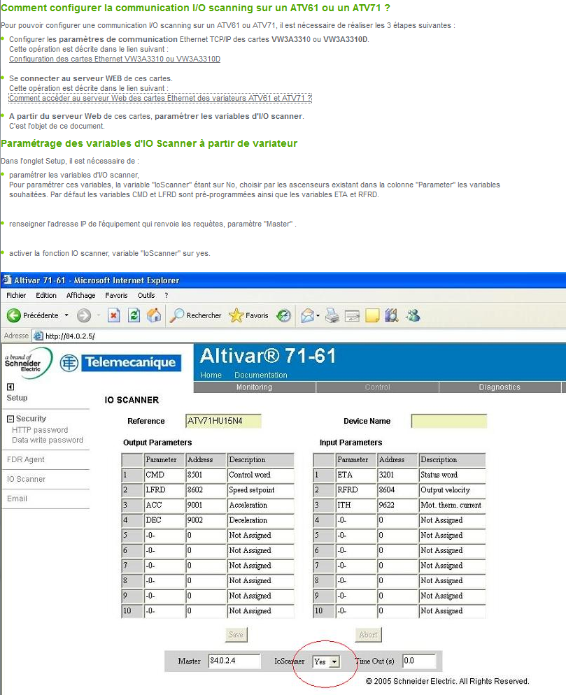

Je vais laisser les pro répondre de manière plus précise mais à mon avis la commande de ces variateurs devra se faire par I/O Scanning en utilisant des mots d'états et des mots de commande.
Les MFB correspondant au standard PLCOpen, c'est effectivement pour du CANOpen.
FAQ Schneider : "Comment configurer la communication I/O scanning sur un ATV61 ou un ATV71 ?"
http://www.schneider-electric.fr/suppor ... id=FA18018

Alors a ma connaissance, le M340 ne possède pas d'IO scanning sauf si on y ajoute une carte de communication NEO. D'après le guide de mise en route de mon NOC 0401, il ne possède pas l'IO scanning.Comment configurer la communication I/O scanning sur un ATV61 ou un ATV71 ?
http://www2.schneider-electric.com/reso ... Manual.pdf
Page 31
Donc la solution serait plus vers le DTM, a moins que ce que j'ai dis plus haut soit faux.

En tous cas c'est quand meme plus simple avec l'IOscanning qu'avec dataexchange
edit: je viens de tester et ça va il y a le scanner cyclique c'est pas sorcier mais c'est dommage y a que 2 mots

Effectivement l'I/O Scanning n'existe pas sur le M340, par contre tu peux faire des READVAAR et WRITEVAR, car au final l'I/O Scanning sa en est.
A voir pour un fonctionnement avec les DTM, cale peut être pratique
