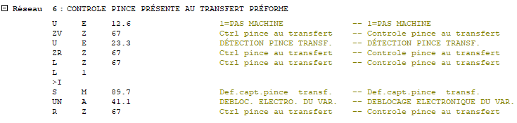

Messages : 1953
Re: [S7-400] Mise en ligne et défaut machine
Non, pas de tempo, juste un compteur.
Du très classique :

steph68
Messages : 275
Message par steph68 »
ton temps de cycle est rallongé et du coup tu loupes des impulsions à l'acquisition des entrées.
tu dois avoir un codeur "mors gauche" et un codeur "mors droit" et si tu n'as pas l'équilibre (> 1 impulsions d'écart) alors défaut.
tu es trop juste sur le temps de cycle ; ralentis ta pince.
il aurait fallu mettre tout ce code +acquisition des entrées dans un OB3x (alarme cyclique).
cependant, tes mnémoniques ne collent pas trop avec ce que je raconte ... :mrgreen:
Messages : 1953
Ce n'est pas un codeur.
La machine est une souffleuse qui fabrique des bouteilles en plastique.
20 moules sont montés sur une roue.
Les pinces attrapent les préformes qui sortent d'un four où elles sont ramollies et les logent dans le moule ouvert.
E12.6 est un dp qui contrôle chaque moule.
E23.3 en est un autre qui contrôle chaque pince.
Si on contrôle plus d'une pince par moule, y'a un problème ! Et à 32000 bouteilles/heure, mieux vaut réagir vite !
Lundi, on change de format et la cadence baisse à 16000. Je retenterai le coup.
