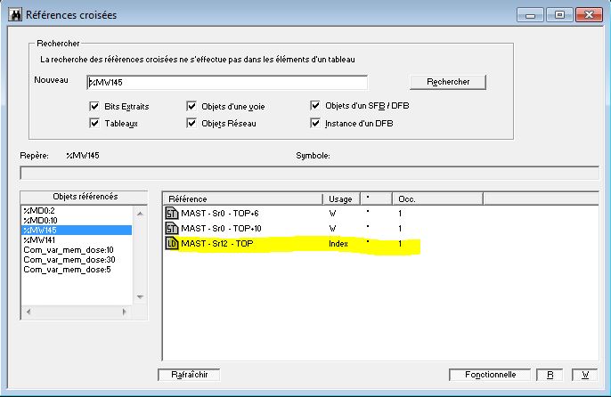

Il y a une ligne de programme que je ne comprends pas.
J'ai un %MW145 qui est utilisé en index : Il est situé en fin de bloc DFB. Ce bloc permet d'envoyer différentes recettes à des variateurs.

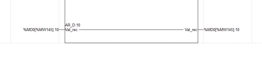

Le problème c'est la ligne suivante : Qu'est ce que retourne le %MD0[%MW145]:10 ? Autant quand c'est écrit %MD[%MWx] je comprends que le %Mx est un indexage. Mais là je ne sais pas.
Est ce que c'est %MD0 + l'index %MW145 ? Donc c'est un décalage à partir de %MD0 sur %MW145 ? Et le :10 cela veut dire sur 10 bytes ou autres ?

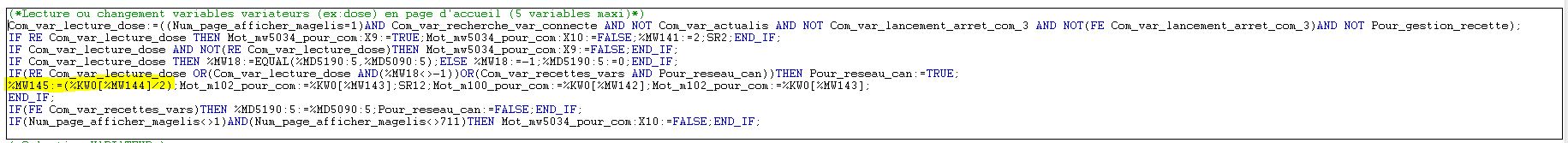

Ensuite le %MW145 est écrit ici : Le %KW0 est une constante égale à 0. Je ne comprends pas sont utilité.

Dans ton 1er cas , oui c’est un tableau de 10 mots indexé sur %mw145 qui doit être le numéro de la recette, ou bien l’adresse à laquelle commence le tableau qui va bien.
Dans le deuxième tu charges dans %mw145 un kw indexé sur %mw144, donc le kw (dont le contenu est divisé par 2) qui doit correspondre au numéro de recette.

Re: [PL7-Pro] index
J'avais du mal avec les indexage au début mais moi, en voyant cela je vois :
%MD0[%MW145]:10
Je décale %MD0 du nombre inclus dans le mot %MW145 c'est a dire si
%MW145=600 alors,
%MD0[600]:10
%MD0 + 600:10
%MD600:10,
donc les mots doubles sélectionnés sont : %MD600 à %MD609
%MD0[%MW145]:10
%MW145=600 alors,
%MD0[600]:10
%MD0 + 600:10
%MD600:10,

Re: [PL7-Pro] index
Salut, à voir mais si il est en mot double il devrait compter de 2 en 2., sinon il y a chevauchement
- andala
- Créateur de langage
- Messages : 505
- Localisation : Atlantide
Re: [PL7-Pro] index
Pas faux ! jamais testé donc je peux pas donner plus d'info la dessus
