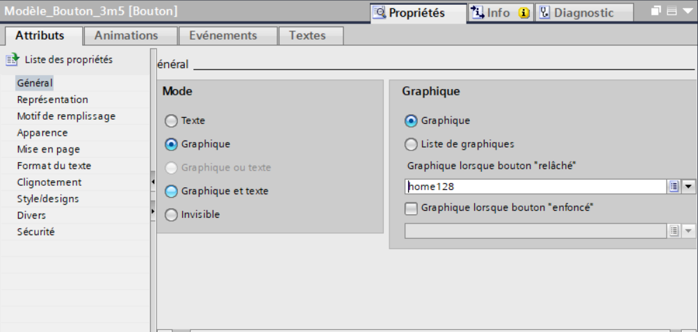

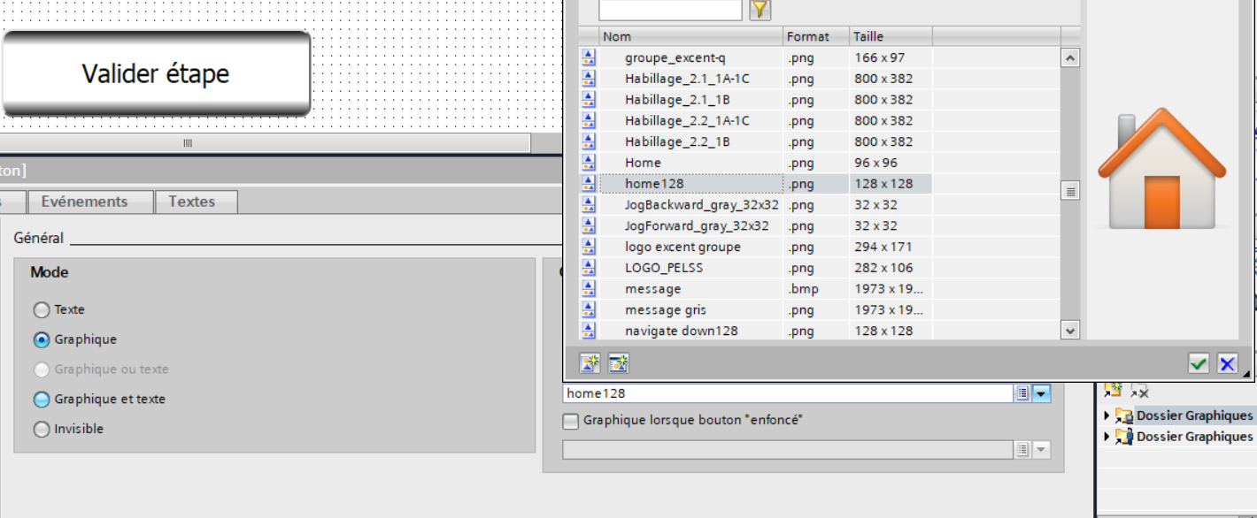

Est-ce qu'il est possible d'extraire les images png qui on était crée dans un projet afin de les ajouter dans un nouveau projet ? --> Voir ci-joint.

Bonjour, oui tu dois aller dans langues et ressources du projet, tu doubles cliques sur l'image puis paint s'ouvre, il te reste à l'enregistrer sur ton bureau.

Merci, cela fonctionne parfaitement.
