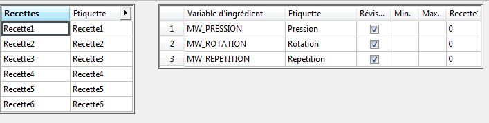

Bonjour tout le monde,
Alors voila je suis confronter a un problème avec la bibliothèque de vijeo designer.
J'ai créer ma liste de recette, mais la liste d'objet de la bibliothèque me donne pas beaucoup de choix.
Ce que je cherche a faire c'est d'avoir un tableau d'ingrédient, avec comme étiquette "séquence 1" et 3 variable différente sur la même ligne
et dans la liste des objet, j'ai que "IngredientList" avec une colonne étiquette et une colonne variable et je cherche a en avoir 3 de colonne de variable.
Si une âme charitable, pour me donner un astuce pour rajouter des colonnes.
Ou créer des objets dans la bibliotheque, ou si il y a moyen de télécharger une autre bibliotheque qui puisse être sur vijeo designer (J'ai trouver aucune de c'est 3 solutions)
Merci d'avance :D

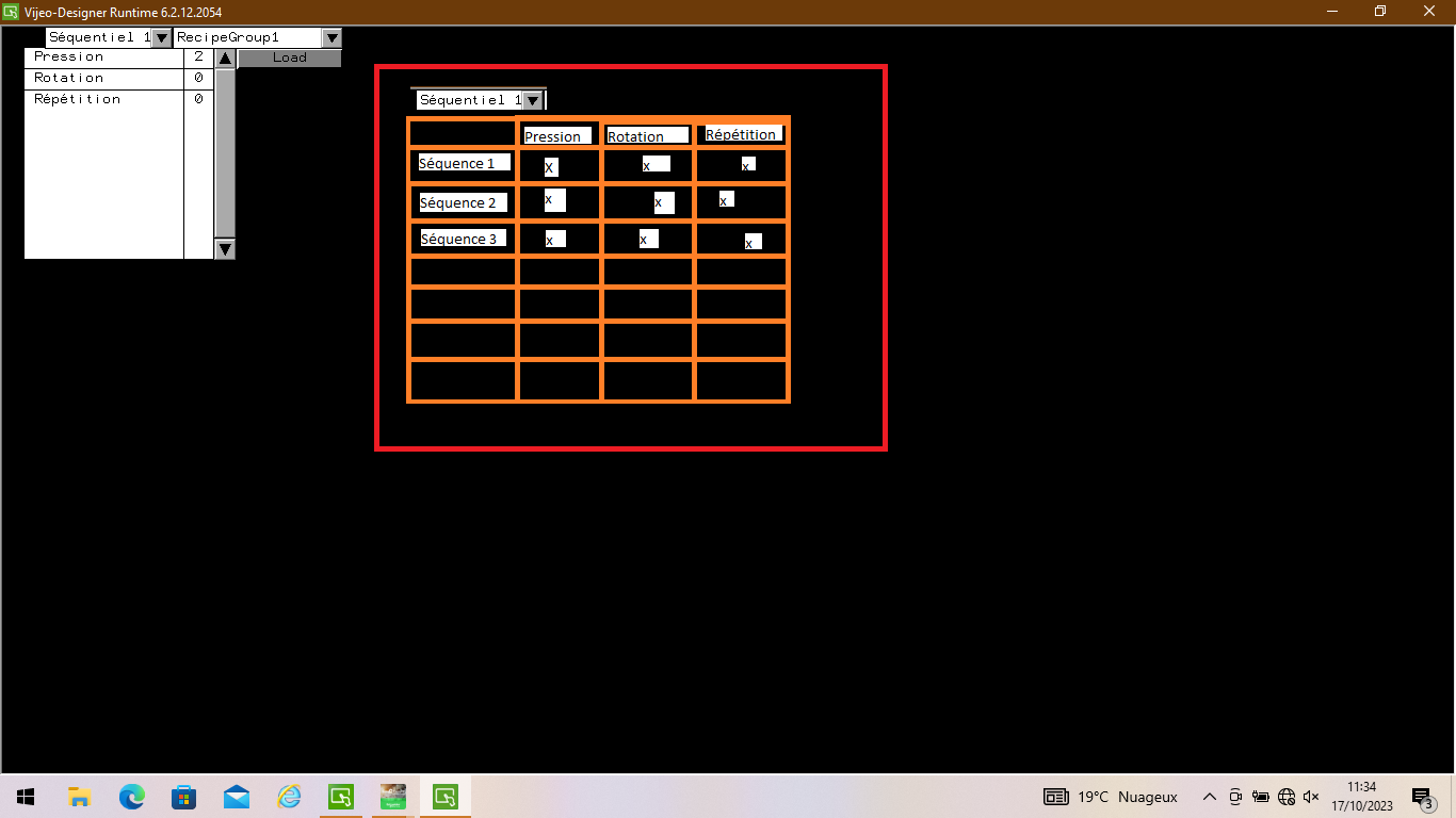

Oui c'est bien 3 ingrédients, j'ai fait un screen d'un petit exemple de ce que j'ai fait, et de ce a quoi je voudrait que ça ressemble (entourer en rouge)

Je viens d'essayer, mais je ne trouve toujours pas comment on ajouter des colonne, donc soit je mis prend mal ou je suis aveugle :|
Et le deuxième soucis c'est que j'utilise un écran qui fait 340x240 le large ne rentre pas dedans :(

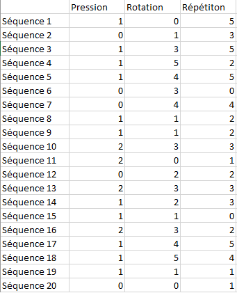

En gros j'aimerai que chaque ligne désigne une séquence différente (séquence 1, séquence 2 .... séquence 20)
et avoir une colonne par ingrédient (Pression, Rotation, Répétition) comme sur le tableau excel
et sur vijeo j'aimerai enlever la liste déroulante RecipeGroup1 et pouvoir directement choisir ma recette (Recipe)
Limite je voudrait pouvoir personnalisé mon tableau actuel ou pouvoir en créer un moi même
ps: désoler pour les explications c'est pas super simple par écrit :cry:

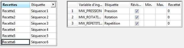

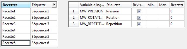

Messages : 7843
Re: [Vijeo Designer] Bibliothéque d'objet
c'est comme ci dessous sinon il faut se palucher un tableau à la mano via un Script
