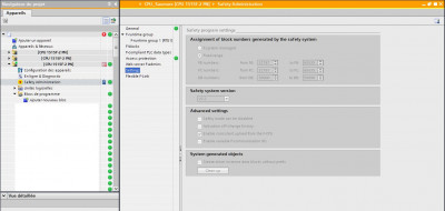

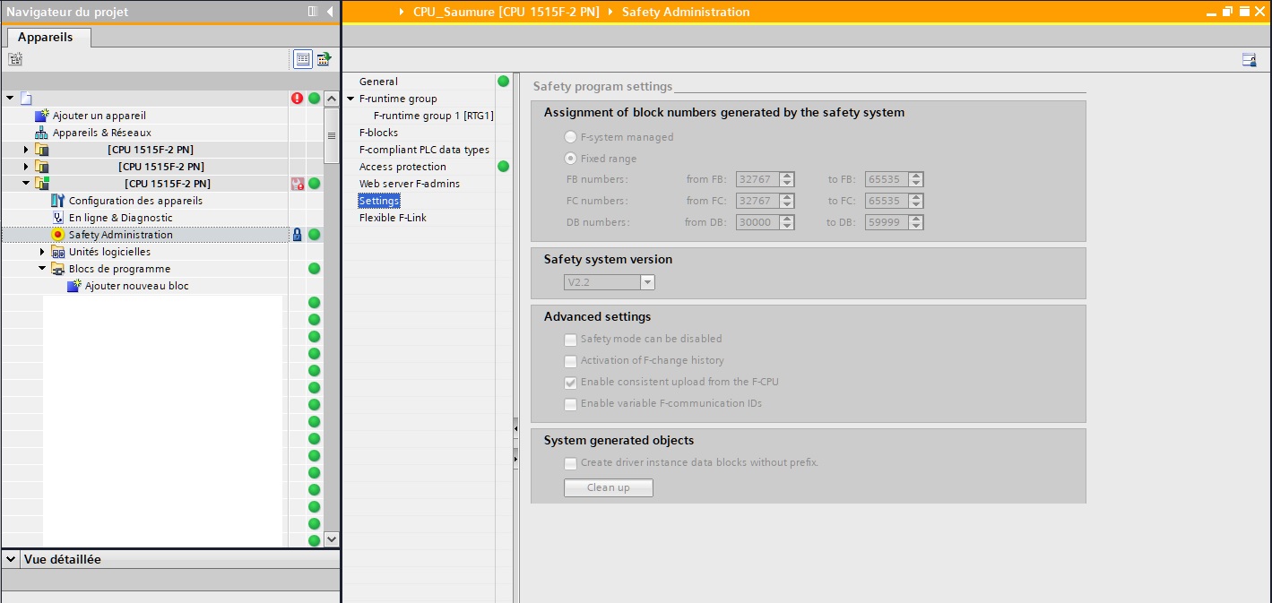

Bonjour, j'ai un problème pour effectuer des modifications sur le CPU 1512SP. Dans mon projet, j'ai accès à deux CPU 1512SP et un HMI. J'ai sur ma console Simatic le projet à jour fourni par l'intégrateur. Lorsque je me connecte, j'ai bien tous les ronds verts sur la colonne de droite. Sur les deux CPU, il y en a un avec lequel je ne peux plus envoyer de modifications, alors qu'avec l'autre, c'est possible. J'ai l'impression que cela provient de la signature safety, mais je n'ai pas suffisamment d'expérience sur TIA Portal. Lorsque j'essaie d'envoyer une modification dans la CPU, TIA Portal me renvoie le message d'erreur suivant : "The F-block will not be loaded because the safety program is not consistent" alors que je ne touche pas au programme de securité.

J'ai déjà eu ce probleme.
Il faut que tu demande a l’intégrateur qui a fait le programme de cocher l'option "enable consistent upload from the F-CPU" dans les paramètre safety (voir Screenshot) et de renvoyer le programme
