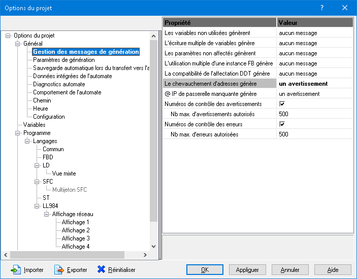

J'ai un projet de migration actuellement du quantum vers le M580.
Le quantum actuel est de référence CPU 651 60
Apres conversion de mon programme , j'ai eu des décalage au niveau de certaine variable.
en exemple(le %MW1001 devient %MW1002 et ainsi de suite). J'ai au moins une trentaine de variable décalé comme sa..
J'aimerais savoir s'il Ya une possibilité de résoudre le problème vu que sur le SCADA il y'a certaines adresse déjà utilisé sachant que la migration couvre une petite partie du système pour commencer.
Le deuxième point est que j'ai constaté que mon logiciel ne met aucun avertissement lorsque des adresse de mémoire se chevauchent..
Pour information j'utilise UNITY PRO XL V13

Si sur le Quantum ça représente des mots entiers 32 bits, sur Unity il doivent avoir une adresse paire EX: %MW1002 et non %MW1001
Sur UNITY ya pas d’avertissement lorsque des adresse de mémoire se chevauchent

Je n'ai jamais fait de conversion de programme Quantum mais normalement le convertisseur crée un fichier texte de compte-rendu.
Comme le signale itasoft, le processeur M580 n'accepte pas de variables 32 bits (DINT, UDINT, DWORD, etc.) à une adresse impaire. C'est la raison principale des décalages de variables réalisés par le convertisseur.
Il y a une option du projet qui permet d'avoir des avertissements en cas de chevauchements (messages qui apparaissent à l'analyse ou à la génération).
Jamais fait attention à cette option, c'est vrai que moi j'ai pas besoin qu'on me le signale, LOL
