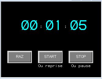

Messages : 7805
Re: [M221] Création chronomètre avec VIJEO-DESIGNER
A la grosse je dirais qu'il faut incrémenter une variable interne INT dans une Action périodique à 1s et afficher cette variable sur le IHM
Reste à savoir quelle est la précision de la période

Est-ce que tu peux détailler un peu svp?

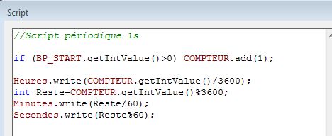

Messages : 2142
Pas grand chose à détailler.
Commence par faire une action périodique avec une période d’une seconde qui l’élance un script dans lequel :
1 - tu charges ta variable
2- tu incrémentes ta variable
3- tu sauvegardes ta variable

J'ai déjà initialiser les variables et les boutons
int heure
int seconde
int minute
Bool Pause
Bool Start
Bool Reset
Je ne sais pas générer le script
Messages : 7805
exemple de script
