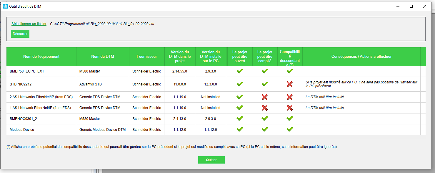

J'ai un problème d'installation de DTM.
Je suis sur Unity Pro V13.0
Je cherche à installer les DTM ASI. Je ne sais pas quels sont les fichiers manquants.
Est ce que quelqu'un aurait une idée.

Merci pour ce retour.
Je sais maintenant qu'il s'agit de passerelles AS-i IFM :
- AC1421
- AC1422
J'ai récupérer les fichiers EDS sur le site IFM et j'ai ajouté les deux fichier mais j'ai toujours le même problème.
La version est importante mais si je n'ai pas le choix je ferais avec une version plus récente si cela permet de m'avancer dans mon travail.
En vous remerciant par avance.

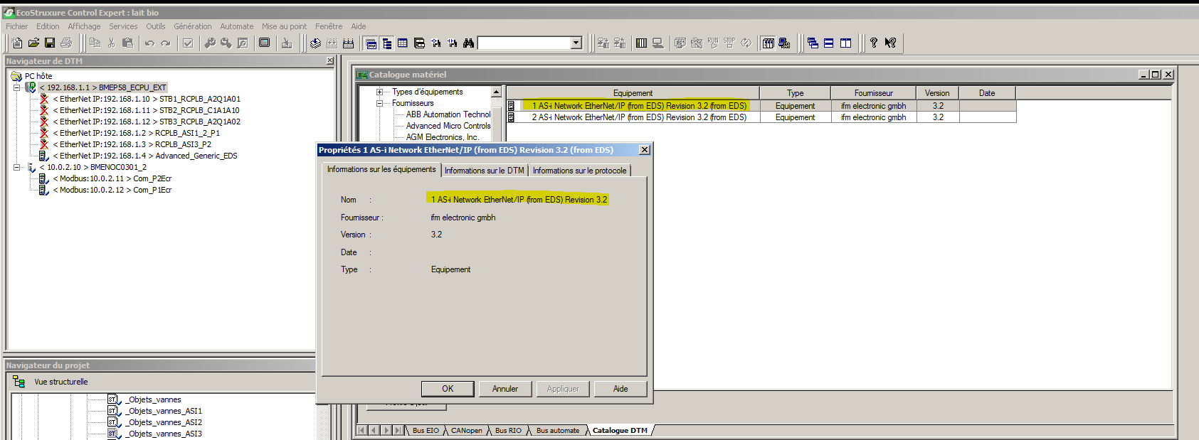

Le DTM généré par le fichier EDS doit s'appeler exactement pareil pour qu'il soit reconnu par le projet.
Si on importe le fichier EDS actuel (V3.2) de la passerelle AC1422 on obtient un DTM qui s'appelle "AC1422 (from EDS)".
Cela ne correspond pas au nom du DTM de votre projet "2 AS-i Network EtherNet/IP (from EDS)".
Entre le fichier EDS V3.1 et V3.2, IFM a modié la propriété "ProdName" qui est utilisée pour nommer le DTM.
Contactez IFM pour obtenir le fichier EDS V3.1 si vous ne voulez pas prendre de risque sur le fonctionnement du programme.
Si vous êtes plus casse-cou :
- soit dans votre projet vous recréez la config associée au DTM mais avec le fichier EDS V3.2.
- soit vous modifiez le fichier EDS V3.2 (c'est un fichier texte) pour mettre le ProdName attendu.
A partir de Control Expert V15.3 je crois qu'il y a de nouvelles fonctionnalités pour mettre à jour les DTM... Mais j'utilise une version plus ancienne.
J'ai demandé à ifm de me fournir les fichiers.
J'ai également essayé votre méthode pour renommer mais cela ne fonctionne pas.
Est ce qu'il y a une erreur sur mes captures d'écran ?

Par rapport à Unity Pro, Control Expert ajoute la version du fichier EDS dans le nom du DTM ("Revision 3.2"). Donc vous n'avez pas réussi à obtenir le même nom de DTM.
Et il ne faut pas ajouter " (from EDS)" dans la propriété ProdName ! Ce texte est ajouté par Control Expert quand le fichier EDS est importé.
Il me semble qu'au moment de l'import du fichier EDS dans la bibliothèque, il y a une option pour ne pas ajouter la version dans le nom.
Désinstallez ces DTM et réessayez.

Merci encore pour ce retour.
J'ai réussis en modifiant le nom dans le fichier pour un mais le deuxième je n'ai pas réussis je pense que je n'ai pas la bonne référence matérielle donc pas le bon fichiers EDS de base.

Vérifiez bien le nom, il doit être strictement identique.
C'est "2 AS-i Networks EtherNet/IP" au pluriel !
Et je vois sur la copie d'écran avec les fichiers EDS que vous aviez mis ProdName = "AC1422" pour le fichier EDS de la passerelle AC1421...
Pourquoi ?
Pourquoi ?
