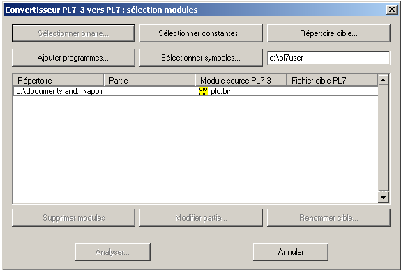

Bonjour, je suis actuellement sur une migration de programme d'un TSX47 vers M340, le programme exporté provenant du PLC ne contient que le fichier .Bin sauf que lors de la conversion dans PL7 Pro il me demande également un fichier .scy, .LD .Gr7 .lit que je n'ai pas.
est-il possible de réaliser la conversion sans ces fichiers ? si non comment exporter ces fichiers sur le TSX47 sous PL7 3?

Le fichier bin ne servira à rien. Il faut ouvrir le programme PL7-3 puis faire un export de chaque module avec F8 "WRITE". Les fichiers sont placés dans le dossier "MOD" sous le chemin C:\XPROPRJ\"mon projet"\"ma station"sol\pl7_3\mod\
Il y a quelque jour j'ai mis sur un sujet similaire un lien pour télécharger le manuel de conversion PL7-3-PL7 Pro. Çà pourrait éventuellement être utile de le lire...

Re: [TSX47] Conversion PL7-3 vers PL7 pro
Donc le bin sert a quoi concrètement ?JC87 a écrit : ↑22 janv. 2024, 11:07 Bonjour,
Le fait d’importer les modules importera les variables ?

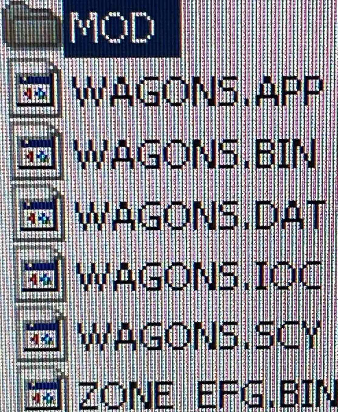

Ça me donne ça quand je transfère
Merci de votre aide itasoft et jc87

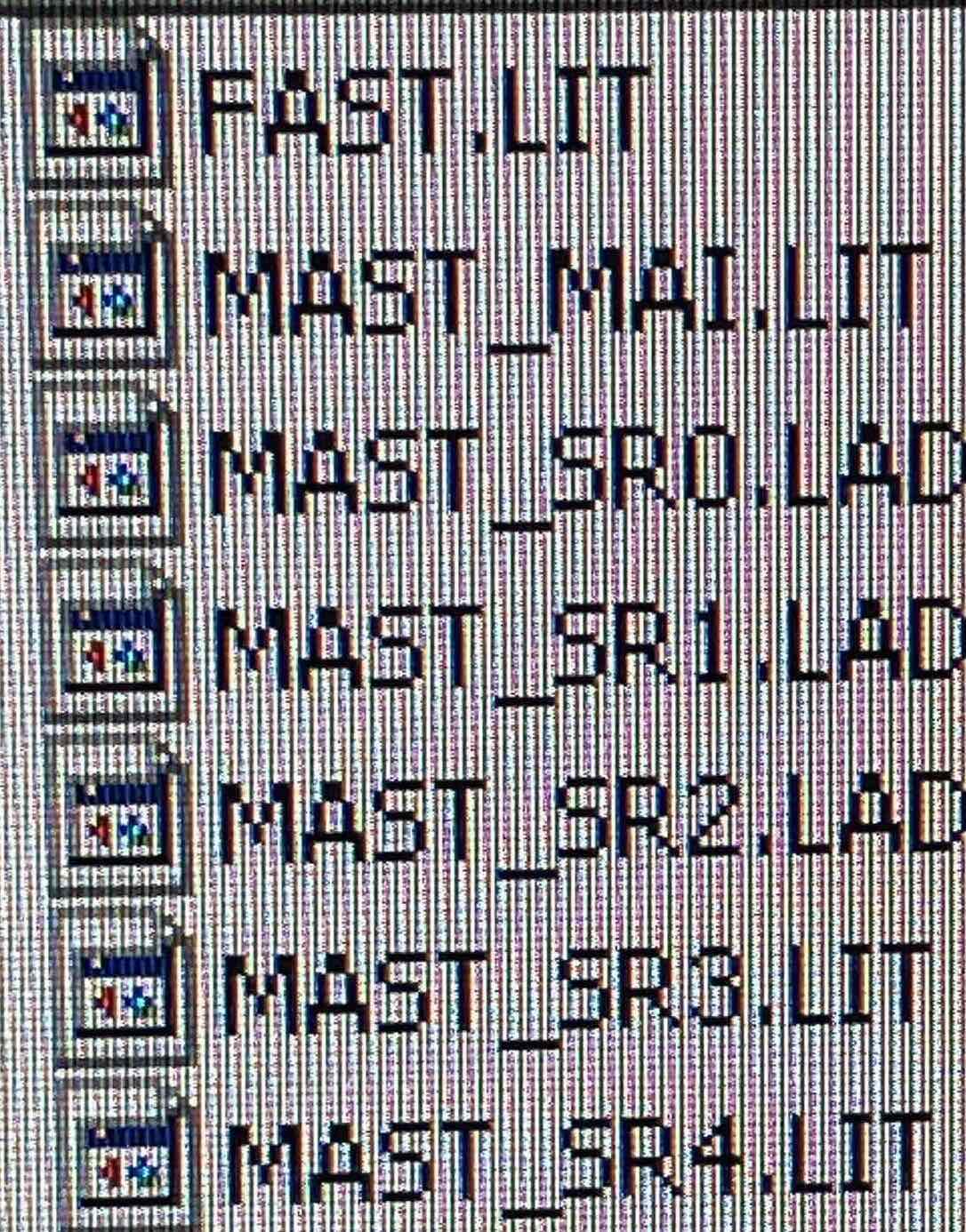

Il y’a que le sr7 qui ne veut pas s’ouvrir
Quand j’essaye ça ne s’ouvre pas et ça bug en mode je peux cliquez sur rien d’autre

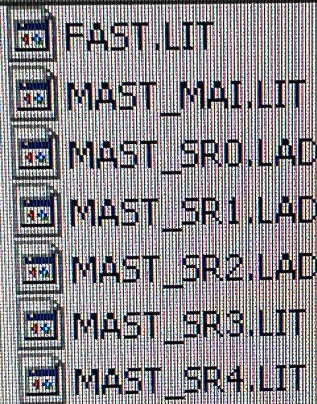

Nn mais j’y suis arrivé t’inquiète pas
Pas la peine de t’énerver lol
Je reposais la question pour aider le collègue qui a ouvert ce post
Le seul souci qui me reste c’est une section qui ne veut pas s’ouvrir sous pl7-3
- Messages : 7805
slts, bizarre ce fichier .APP ça correspondrait à du V4 alors que le TSX47455 c'est en V5 ???
on ne sait pas si ce projet c'est celui qui était déjà sur la ft2000 ou c'est un projet qui à été Transferé depuis l'automate vers la ft2000 ??
Quel est le nom du projet qui était déjà sur la ft2000 et quel est le nom du projet transferé depuis l'automate
Il y’avait déjà plusieurs projets dans la ft2000
Je verrais et te le dirais demain
Par contre il y’a toujours un sr que je n’arrive pas à ouvrir
C’est une section assez volumineuse par rapport aux autres
Je laisse la ft plusieurs heures, mais là section ne s’ouvre pas
Et ca bug je peux cliquez nulle part ailleurs
Obligé d’éteindre et de rallumer la console
Je suppose que je vais devoir me la farcir à la main car je l’ai en papier mais je ne sais pas si elle a été modifié
