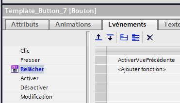

Question bête, comment peut-on rajouter un bouton avec la fonction vue précédente sur MTP1200 Comfort Unfied comme cela se faisait en Comfort classique.
je suis en TIA V18, Update 3.
Merci d'avance pour le coup de main ;)

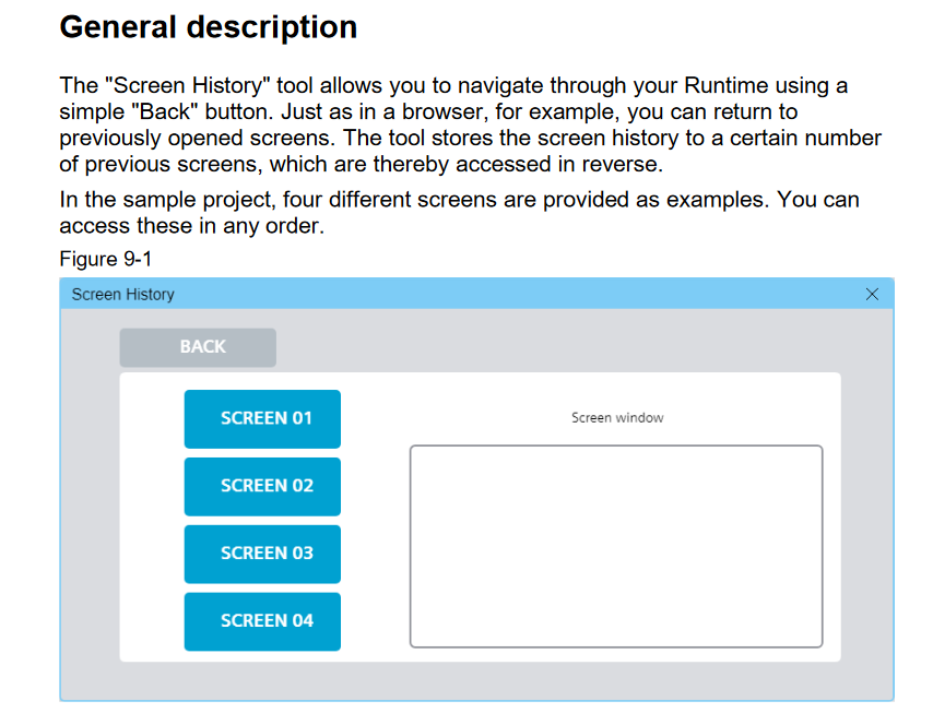

Tu as un exemple (entre autres) de mise en œuvre SIMATIC WinCC Unified - Toolbox sur le site de Siemens
IL y a la doc en pdf et le projet exemple (V17).
EN gros via un script on alimente un tableau en mode LIFO à chaque appel d'écrans puis lorsque tu appuies sur ton bouton "Back" ou "Précedent" avec un autre script tu vides ce même tableau.

Je suis désolé, j'ai bien téléchargé le Toolbox et regardé dans la documentation pdf.
Je vois bien le Home buton, mais pas de bouton retour....

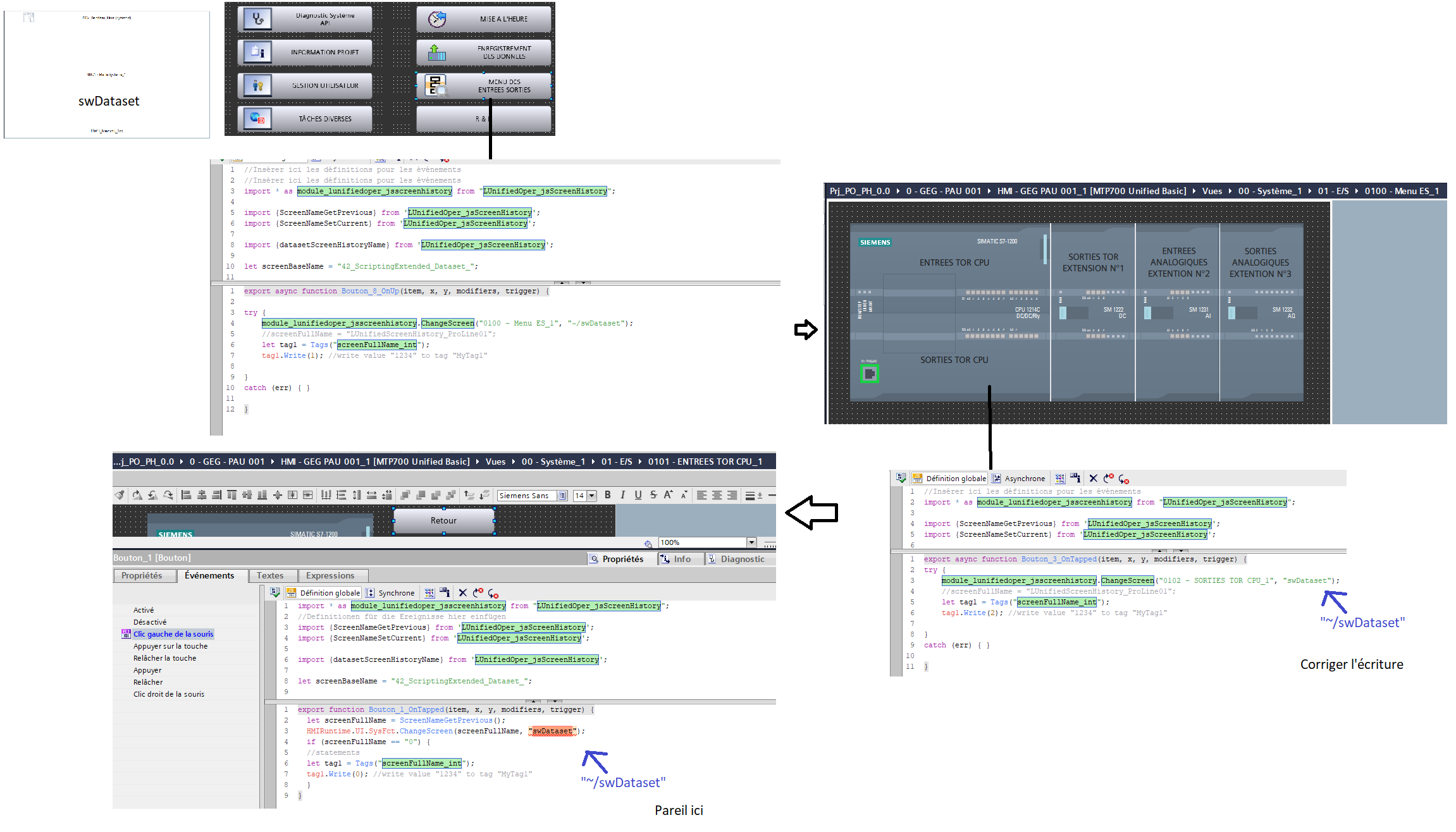

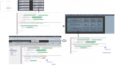

Il y a effectivement un exemple de fonctionnement avec une navigation ou tous les bouton sont sur le même plan et Une "Fenêtre de vue" permet l'affichage.
il y a une petite adaptation à faire dans le script pour la navigation dans les pages.
Pour être fonctionnel, le script doit être utilisé un niveau au dessus, ce qui permet de bien avoir l'historisation de la première page.
