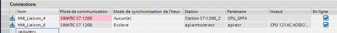

Au moment d'injecter un programme je me rend compte qu'il y a un problème au niveau de la Connexion (voir pj - coté IHM)
J'ai réussi à résoudre le problème (je ne sais plus comment) mais au moment de l'injection la com entre l'IHM et l'automate ne fonctionne pas....
j'ai retourné le programme dans tous les sens, recompilé et réinjecté écran et IHM des dizaines de fois rien n'y fait et je ne sais pas ou chercher et quoi faire de plus.
j'ai essayer de supprimer la ligne en question mais ne sais pas comment recréer la liaison derrière.
Je ne suis pas du tout néophyte sous TIA mais alors les réglages de com j'avoue ici mon ignorance.

Merci, ça correspond à peux près au points que j'ai contrôlé.
Mais j'avoue je n'ai pas cliqué sur le bouton pour forcer la connexion.
Il est 23h ici et je reprends à 6h demain....
Je ferais le test demain.

Bonjour.
Problème résolut.
J'ai injecté un autre projet dans l'ihm pour vérifier la com avec un autre automne.
J'ai ensuite réinjecté le projet et là!!!! Magique, plus de problème.....
