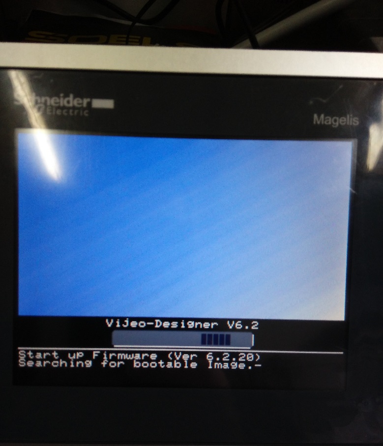

Mon Ecran avec automate intégré (HMISCU8A5) reste bloqué sur la page de démarrage:
"Startup Firmware (ver 6.2.20)
Searching for bootable Image.\
Donc aucun moyen de modifier le programme ou de me connecter a l'automate avec Somachine ou même de charger le programme ecran via vijéo.
Il semble ne pas trouver son OS pour démarrer il y a t'il moyen d'effectuer une RAZ ou de revenir a un état usine?

Je pense que t'es bon pour appeler Chorus afin d'obtenir le Firmware pour le recharger...
Disons que c'est ce que je ferai

il a déjà fonctionné ou c'est le premier démarrage ??

Oui il fonctionné avant.
Qui c'est ce Chorus?
J'ai essayé la solution du transfert "Systéme de fichier" sur clé usb vierge formater en fat32 mais en vain.

Avec Vijeo-designer est fourni le logiciel Outils/Installateur RunTime pour recharger le Firmware
voir sur le PC dans Programmes/Schneider/VijeoDesigner/Outils

Oui itasoft j'ai bien voulus essayé ca aussi mais sans succès car sur la page sur laquelle mon écran et "bloqué" il est impossible d'établir une connexion pour le transfert du runtime.

Aucune connexion Ni en Ethernet et ni en USB
Ça m’as l’air désespéré, j’ai bien peur qu’il faille le retourner chez Schneider

au niveau des panels siemens dans un cas pareil il y a une possibilité de faire un reset usine via l'outil prosave,
il faut chercher comment faire un reset usine sur celui la

J'ai le même problème sur 1 HMIGTO.
VJD Ver 6.2.27.
Quelqu'un a t il trouvé la solution ?
