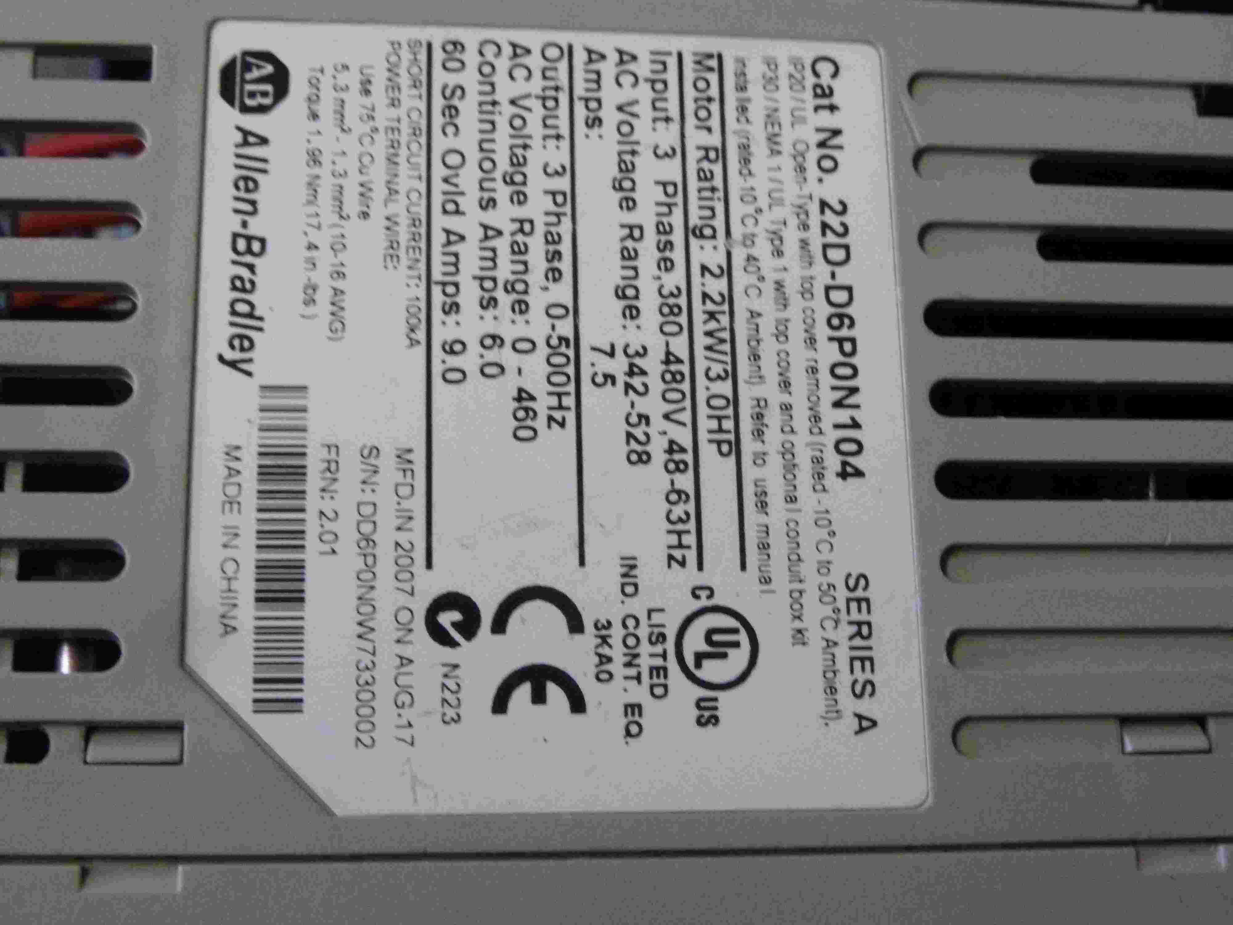

J'ai récupéré un variateur de vitesse de 3Cv en 380 volts 22D-D6P0N104. et j'ai téléchargé les notices du constructeur.

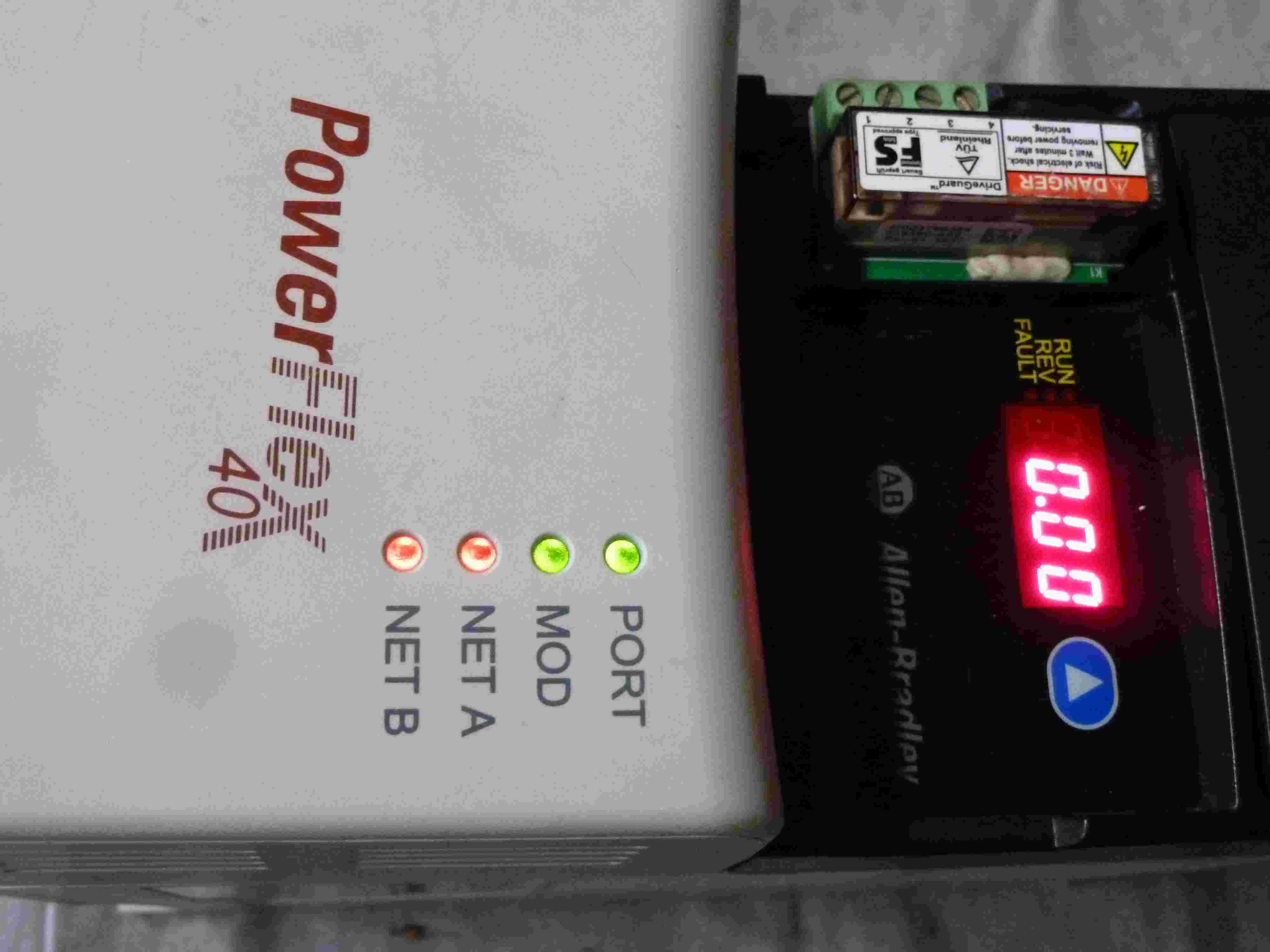

Sur l'afficheur, j'ai sur :
- B001: 0.00 pour la fréquence de sortie.
- B002: 15.00 pour la fréquence de commande.
- B003: 0.00 pour l'intensité de sortie.
-B004: 0.0 pour la tension de sortie.
- B005: 564 pour la tension en CC du BUS.
- B006: 10 pour 1 marche avant et 0 pour mise en marche.
- B007: 4 pour le code défaut que je ne retrouve pas la signification.
- B010: 0.00 pour la visu du process.

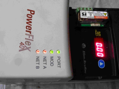

Les voyants :
- POT est vert fixe.
- MOd est vert clignotant.
- NET A et NET B sont rouges clignotants.
Merci d'avance.
