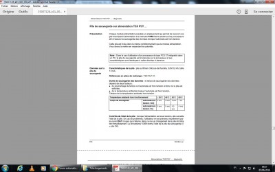

a mais je partage totalement je principe. simplement mon chef me dit que non...
Mais il me vend ce que dit schneider : Chaque module alimentation possède un emplacement qui permet de recevoir une
pile fournissant l’alimentation à la mémoire RAM interne située sur les processeurs
afin d’assurer la sauvegarde des données lorsque l’automate est hors tension.
Cette pile est livrée dans le même conditionnement que le module alimentation.
Vous devez la mettre en respectant les polarités.
Données sur la
pile de
sauvegarde
Caractéristiques de la pile : pile au lithium chlorure de thyonile, 3,6V/0,8 Ah, taille
1/ 2AA.
Références en pièce de rechange : TSX PLP 01.
Durée de sauvegarde des données : le temps de sauvegarde des données
dépend de deux facteurs :
du pourcentage de temps où l’automate est hors tension et donc où la pile est
sollicitée,
de la température ambiante lorsque l’automate est hors tension.
Tableau de la température ambiante hors tension :
Contrôle de l’état de la pile : lorsque l’alimentation est sous tension, elle surveille
l’état de la pile. En cas de problèmes, l’utilisateur en est prévenu visuellement par
le voyant BAT (rouge) qui s’allume; dans ce cas un changement de la pile doit être
fait immédiatement. Le bit système %S68 donne l’état de la pile de sauvegarde (
Données sur la
pile de
sauvegarde
1/ 2AA.
sollicitée,

Re: remplacement Pile CPU TSX 57
Il ne s'agit pas d'une pile bouton mais d'une pile en lithium.
http://fr.rs-online.com/images/F2532278-01.jpg
Elle s'enfiche sur le mode d'alimentation mais pas dans le processeur.
Tu dois la remplacer quand le module d'alimentation est sous-tension.

on ne parle pas de la même pile, la pile qui est sur le module ALIMENTATION PSY celle ci, on peut la la remplacer sous tension
