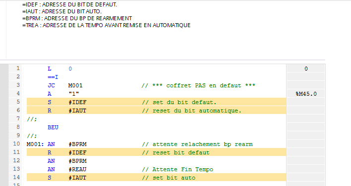

Je travaille actuellement sur une migration d'un automate S5 vers TIA portal, je n'y rencontre pas particulièrement de difficulté si ce n'est sur la partie gestion de défaut.

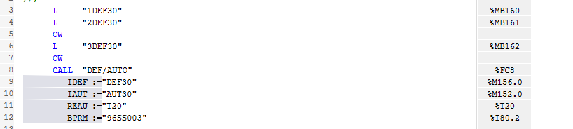

J'ai 3 coffrets sur l'installation dont vraisemblablement les défauts sont récapitulés dans le FC7, chacun sur le modèle suivant
De ce fc, il est analysé dans le fc8 le résultat des mb combinés dans le fc7 par rapport à 0 dans le fc8

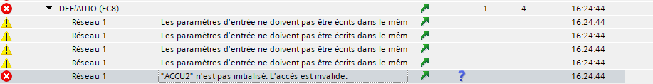

J'ai cependant l'erreur accu qui s'affiche et je ne sais pas trop comment la traiter
Pourriez vous m'aiguiller sur la problématique?

Dans les deux premières lignes: (On se demande à quoi sert ces lignes)
L 0
==i
Mais ca ne lui va pas: il faut charger une valeur dans ACCU 2 pour effectuer la comparaison.
L 'qqchose' dans ACCU1
L 0 dans ACCU2
==i ACCU1=ACCU2 ?
La ça va compiler
A priori initialement il reprenait la valeur du OW, plus maintenant

bonjour et merci,
effectivement j'ai mis en place un transfert avant l'appel du fc8 et ai rajouté une entrée sur le fc8 à renseigner, cela n'indique plus de défaut désormais, merci
