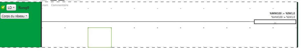

Je suis toujours sur mon projet de maquette de test, le but étant de simuler une installation de production. J'ai un appareil envoyant des TC à mon automate et je dois en ressortir des TS etc sur un écran HMIS5T, et pour certaines TC il y a un signal, 4-20mA à prendre en compte et je me demande comment programmer en ladder sur Ecostruxure une structure permettant de lire la valeur du signal 4-20mA (-5000/+5000) lorsque cette TC est reçue, ou alors est il possible de coder autrement qu'en ladder dans les étape du grafcet ?

Je précise que je voudrais en fait que lorsque que le contact de ma variable de la TC concernée soit actif, la valeur correspondant au signal 4-20mA soit prise en compte et donc affichée, seulement je ne sait pas comment faire pour lire une valeur d'une entrée analogique

-c'est sur quel automate ?
-Quelles sont les valeurs physiques correspondant à la plage 4...20 mA ?

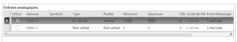

L'automate est un TM221CE40R avec un signal 4-20mA allant de -5000Kw à +5000Kw, c'est pour une limitation de puissance à afficher sur un écran HMIS5T HMISTU855

il faut configurer l'entrée ana. sur mini -5000 maxi 5000 , copier le %IW correspondant dans un mot %MW pour l'afficher sur le IHM
