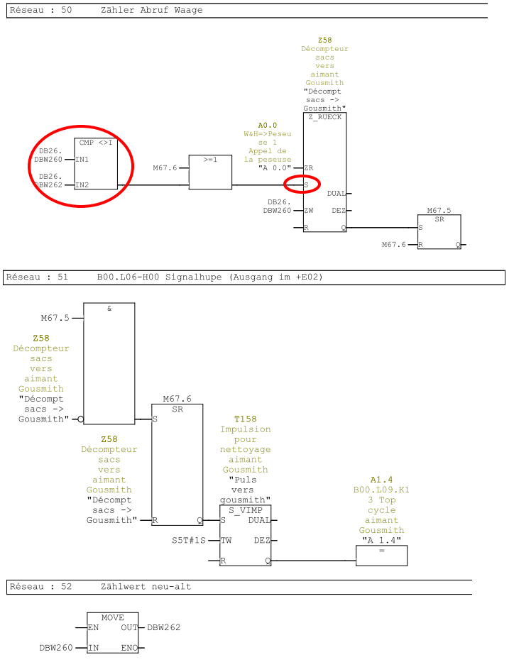

Je rencontre un problème sur un compteur de décrément.
Le code fait fonctionner une machine spéciale, le code de l’api occupe 92% de la mémoire programme, je n’ai pas regardé l’état du chien de garde.
En résumé, la logique d’initialisation du compteur comporte un comparateur et un ou avec un bit.
Le DB26.DBW260 est écrit depuis un pupitre protool et il est déclaré en format compteur, cette variable remonte donc directement en BCD pour attaquer l’entrée ZW du compteur.
Le DB26.DBW260 est copié dans le DB26.DBW262. La recopie intervient juste après la comparaison qui active l’init du compteur.
Après plusieurs tests, nous nous sommes rendus compte que le comparateur fonctionne 1 coup sur 2 et de manière ponctuelle l’entrée S du comparateur ne détecte pas le front montant.
De plus, certaines valeurs ne semblent pas être accepté lors de l’init du compteur (10 à 16, 100 et bien d’autre)

alors le compteur décompte le nombre d’ouverture d'une vanne afin d’éditer un créneau d'une seconde qui va servir a activer le cycle de nettoyage d'un électro-aimant.
j'ai reussi a faire passer l'imprime ecran ca pourra aider.
En gros la logique du set du compteur a un comportement que j'ai du mal a comprendre.
ces 3 lignes de codes sont fonctionnelles jusqu’à un moment ou l'API je ne sais pas pour quelle raison rate le frond montant du SET et du coup tous ce bloque et le compteur ne redémarre plus.
Le comparateur sert à initialiser le compteur sur changement de valeur depuis un pupitre, cette variable est configurer en compteur dans le pupitre d'origine par le fournisseur et passe donc le bon format C#xxx.
en simulation (oui ok je sais que la simulation ne reflète pas la vrai réaction d'un API mais ca permet de tester le fonctionnement global) je n'arrive pas a avoir cette etat de blocage et le comparateur ne rate jamais de changement de valeur.
du coup je ne comprend pas ce qui pourrai faire que l'API rate la comparaison 1 coup sur 2 et le front montant sur le set de manière aléatoire.
je me demande si on ne compare pas du BCD avec du INT ?

Jy ai pensé a ce probleme le buffer DBW262 prend la bonne valeur en caractere.itasoft a écrit :slts,
et que ca soit directement dessous ca poserai probleme?
Mais si c'est ca pour le comparateur ok mais du coup quesqui expliquerai que le set du compteur rate le front montant ?
ca se produit de temps en temps une fois le compteur arrivé a la fin du comptage la ligne du dessous avec la bascule SR, ca genere un front montant sur le set etle compteur ne réagit pas.

Ca ressemble a des problèmes de scrutation..
Par exemple :
une tempo xx évaluée plusieurs fois dans le cycle..
à un endroit elle peut être fausse et à un autre elle peut être vraie (si le temps de cycle est long)
Parade :
évaluer la tempo dans l'ob1 une seule fois et mettre un bit à la place
U T 5
= M0.0
Uiliser ce bit partout dans le programme et non plus la tempo !
Ton DBW260 est positionné par un pupitre, il peut se faire n'importe quand dans le cycle il me semble.
Le mieux est donc de faire
DBW260 <> DBW262
= Mx.x
utiliser Mx.x à la place de la comparaison actuelle !
Puis pour le transfert
un mx.x
spb=M001
DBW262 = DBW260
M001: NOP 0
Ps : le saut est nécessaire car les chargement et transfert se font indépendamment du RLG !!
cordialement
