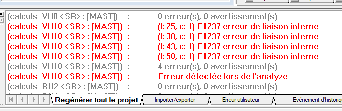

Sur un projet j'ai un petit soucis de "génération" de programme sous Ecostruxure Control Expert V15.2 (Unity Pro).
Lorsque je modifie le programme est que je le génère avec l'action "générer le projet" je ne rencontre aucun problème de compilation. :D
Par contre si je lance l'action "régénérer tout le projet" je me retrouve avec 155 erreurs de liaison interne !!!
Le fait de remplacer la liaison corrige le problème mais je ne me vois pas faire 155 fois la manipe pour un bout de fil qui est déjà présent et connecter.
Pensant que le problème venait du logiciel ,j'ai tester cette action "régénérer tout le projet" sur un autre projet et cela fonctionne correctement sans erreur.
Je ne vois vraiment pas d’où ça peut venir si quelqu'un peut m'éclairer.
Une option dans le projet ?
Merci de votre attention

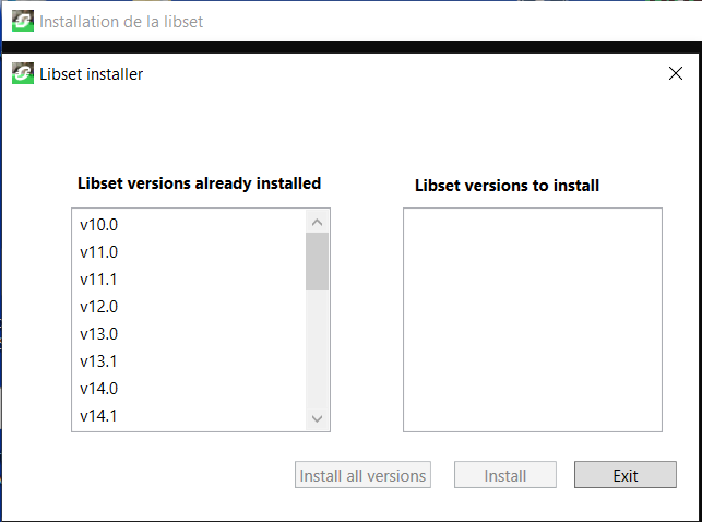

Tu as les même versions de lib entre le projet et celles installées ?

Béryl a écrit : 22 juil. 2024, 16:57 Tu as les même versions de lib entre le projet et celles installées ?
A vrai dire je ne sais pas.
A la connexion sur l'automate, je n'ai pas le message comme quoi la bibliothèque est différence donc j'en déduit que tout est ok.
Je peu le vérifier comment ?

J'ai suivi votre piste et j'ai installé toutes les versions de bibliothèques disponible (V2.2 à V15.2) avec l'utilitaire fourni.
Le côté positif est que je serai à jour.
Il m'en manquait pas mal, mais j'ai le même problème d'erreur de liaison :x .Fausse joie.
