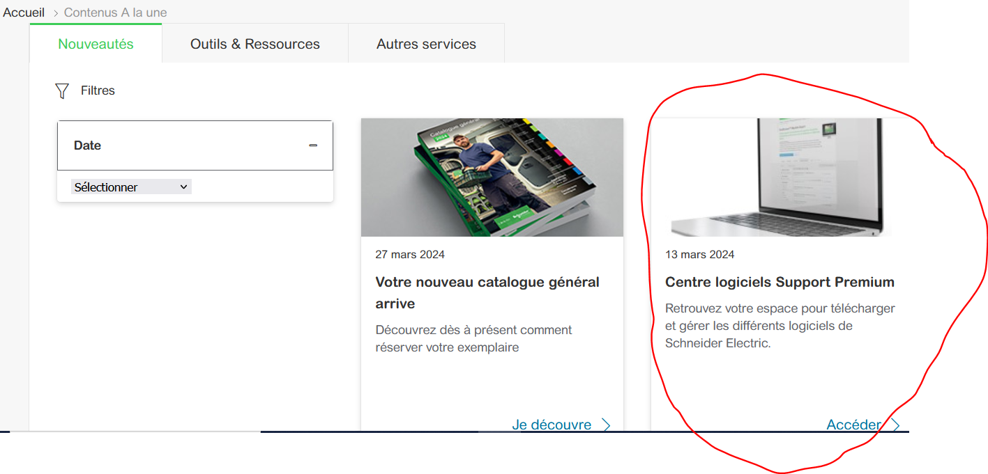

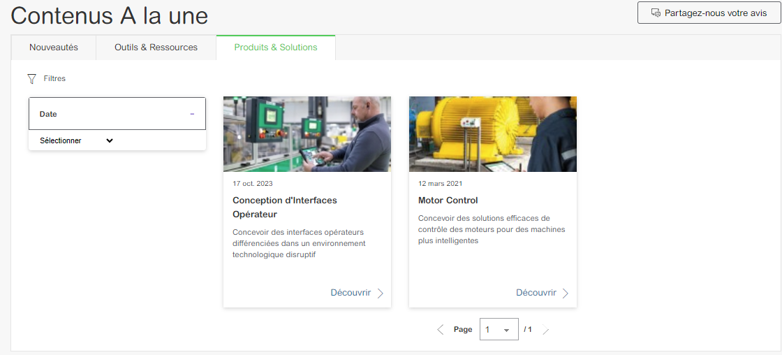

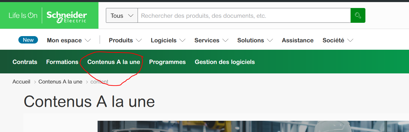

C'est vrai que depuis qu'il ont Maj leur site c'est devenu encore plus merdique pour se retrouver.
Je peste à chaque fois car je perd 15 minutes pour retrouver le lien de téléchargement logiciel.
"accueil"
"Contenus a la une"
"nouveautés"
"Téléchargement des logiciels"
Ecostruxure machine expert (Somachine)
Merci pour la correction.
"accueil"
"Contenus a la une"
"nouveautés"

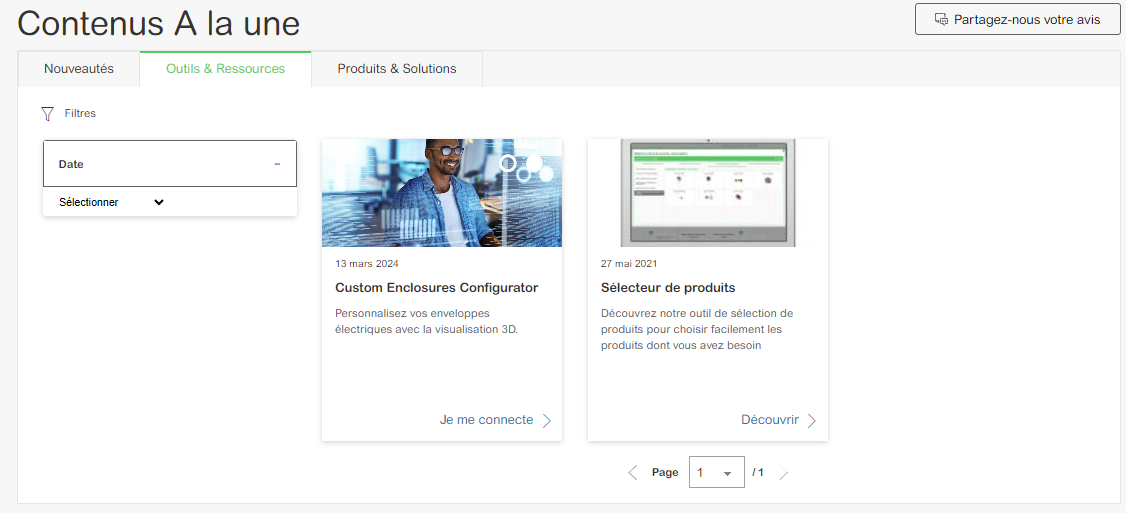

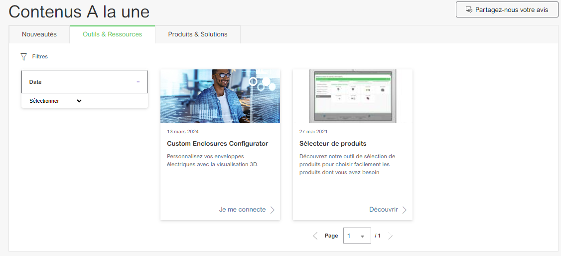

Encore une belle avancée chez Schneider: si je suis ton tuto depuis mon compte, je n'ai pas "Téléchargement des logiciels" comme toi, mais plein d'autres trucs dont j'ai pas besoin:
Marc
