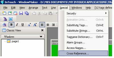

je découvre le logiciel intouch et je galère un peu.
J'ai un défaut sur une vanne. Mais je ne retrouve pas cette vanne dans mon projet. Je trouve bien la vanne dans la bibliothèque de variable mais je ne vois pas où elle est utilisée. Peut on faire une recherche d'occurrence ou référence croisée ?
Merci de votre aide

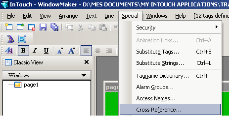

A l'époque (v10.1) c'était dans : special => Cross Reference
