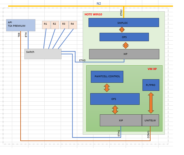

Voici un schéma représentant l’architecture logicielle que j’aimerai réaliser pour faire communiquer l’API avec l’appli IHM. A ce jour, il me reste à installer l’appli IHM, le reste fonctionne.
J’utilise une machine virtuelle en XP car APP PAINT est incompatible avec Win10 et l’appli IHM est incompatible avec XP. (Pas d’autre choix).
Ma question est simple : Est-il possible de faire communiquer l’appli IHM de la machine hôte avec l’OFS de la VM ?
J’ai une autre solution, c’est d’installer également l’OFS et XIP sur la machine hôte mais j’ai des doutes que cela fonctionne car tout passerait par le même port Ethernet. (XIP Hôte et XIP VM)
Merci pour votre aide

Bonjour et merci pour votre réponse.
L'IHM n'est pas un IHM Schneider. C'est SMPLOC, il lui faut OFS pour communiquer avec l'API.
Comme j'ai déjà OFS installé dans la VM, je me demandais s'il y avait moyen de faire communiquer l'OFS et IHM (SMPLOC).
La seconde solution que j'ai, c'est d'installer également sur la machine hôte XIP et OFS qui assureront la com avec l'IHM
J'aurai donc XIP installé 2 fois ainsi que OFS.

Microsoft a supprimé sur les dernières itérations de Windows 10 le support natif des DCOM.
En gros, si le client DA n'est pas sur le même poste que le serveur DA, ça ne va pas fonctionner, ou alors peut être en essayant de comprendre la documentation de Microsoft : https://support.microsoft.com/fr-fr/top ... ed901c769c
Le serveur étant sur XP et la client étant sur Win10 : bon courage !

Je me doutais que ca allait être compliqué avec cette config.
La seconde est celle-ci Est-ce que çà m'oblige d'aprés vous à ajouter un 3éme port ethernet ou y a t il une possibilité d'utiliser le port ETH2 pour lezs 2 drivers XIP ?

Je tenterai quand même avec la machine virtuelle mais pas en NAT, car ça ne fonctionnera pas mais en bridge (pont).
