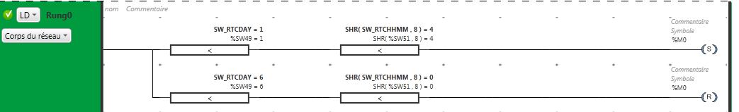

Alors, mon client souhaite que sa machine démarre et s'arrête automatiquement à une heure choisie sur un IHM, par exemple pour le démarrage, il choisit lundi à 04h00 et l'arrêt le samedi à 00h00.
Comme le titre l'indique, je voudrais qu'en fonction de l'heure choisie par mon client, un bit d'arrêt ou de démarrage s'active lorsqu'on arrive dans la période sélectionnée.
Je voudrais le faire le plus simplement possible, si c'est possible, en sélectionnant un jour de la semaine et une heure voir peut-être des minutes.
J'ai essayé de faire un menu déroulant sur vijeodesigner avec le choix du jour de lundi à dimanche et l'heure de 00h00 à 23h00. Ensuite, je récupère la valeur de la ligne choisie, par exemple le lundi c'est la ligne zéro donc, je récupère 0 sur une variable, pareil pour les heures avec 00:00 qui me donne 0.
Mais je suis bloqué à ce stade, je ne sais pas trop quoi faire des variables que je récupère ni comment les comparer avec l'heure de mon automate ou IHM.
S'il existe un autre moyen de faire ceci je suis preneur.
Si jamais, je travaille avec un automate M221 et un IHM HMIG3U.

Re: Activation d'un bit ne fonction d'une heure sélectionnée
Remplacer les valeurs immédiates par des variables %MW depuis le IHM
--------clic dessus pour zoom---------

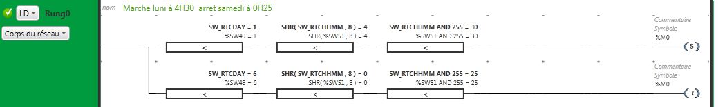

- Messages : 7806
y avait une erreur sur mon post précédent,

Bonjour Itasoft, ou n'importe qui pourrait m'aider
J'ai pu tester qu'aujourd'hui si ce que j'ai fait marchais et sans surprise il y a un petit problème.
Comme je l'ai dit sur mon premier poste, le choix de la date, heure et minute d'arrêt et de démarrage, se fait par un menu déroulant sur mon IHM, je récupère le numéro de ligne de chaque menu déroulant et envoie l'information sur mon automate qui ensuite compare avec les variables qu'Itasoft a écrit plus haut.
Cela fonctionne très bien pour la sélection de jour, mais pas pour les heures et minutes, car du côté de l'IHM, je renvoie à l'automate des valeurs pour les heures allant de 0 à 24 et pour les minutes de 0 à 59, mais côté automate, ces valeurs sont comparées avec des valeurs allant de 0 à 9049 qui équivaut à 23h59.
Existe-t-il des conversions, soit côté IHM soit automate ? ou le problème viendrait de ma sélections d'heure et minute de mon IHM ?
Désolé, encore une fois je suis novice en automatisme, c'est surement quelque chose de basique, mais pour l'instant ça ne l'est pas pour moi.

Bonjour Itasoft, merci beaucoup cela fonctionne parfaitement ! Me reste plus qu'à mettre à jour automatiquement mon automate pour correspondre aux heures d'été et d'hiver, mais il y a déjà pas mal d'exemple là-dessus je devrais m'en sortir
