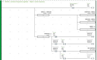

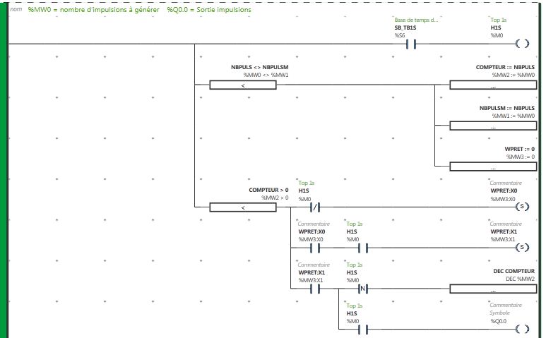

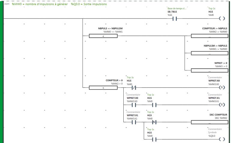

Application sonneur de cloches sur M221
Vous pouvez télécharger divers logiciels de programmation, demos, logiciels de supervision industrielle
Messages : 7861
Principe : Brancher une cloche en sortie %Q0.0 , dans %MW0 entrer le niveau de la connerie faite.
Exemple : Pour un niveau 10 , il reçoit 10 sons de cloches dans les oreilles.
