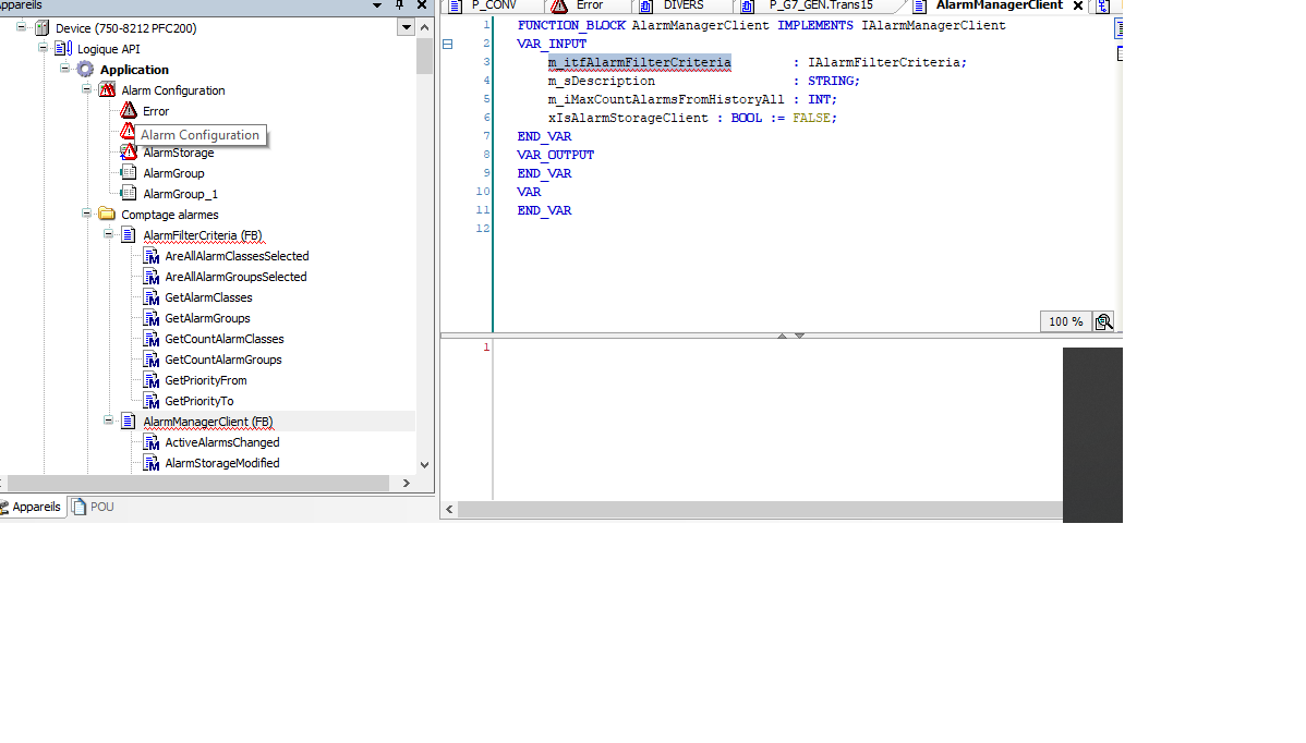

J'ai récupéré un programme ecockpit qui faisait tres bien la gestion d alarme avec une option Alarm.filtercriteria, pour afficher dans le gestionnaire des alarmes en cours le nombre d'alarmes actives.
Mais sous codesys 3.5 il y a des erreurs.
d'après les screenshots suivants pouvez-vous me dire d'ou celà peut provenir ?
Sinon il y a la solution de supprimer la gestion d alarme et de la refaire.(sans perdre Alarm.filtercriteria ?
Merci de me donner votre avis.

Le compilateur indique quelle erreur ?

Même symptôme que lorsqu'on ouvre un programme Codesys avec une nouvelle version (par exemple ouvrir avec 3.5SP19 un projet créer sous 3.5SP17): il faut aller dans le gestionnaire de librairies et utiliser des versions de bibliothèques installée avec la version de Codesys; si la librairie a évoluée (nom des types, méthodes) il faut aussi ajuster le code. Autre solution (pas sûr que ce soit possible avec eCockpit car version de Codesys très modifiée et plus limitée): faire un "project archive" incluant les bibliothèques dans l'ancienne version de Codesys puis dans la nouvelle version Codesys les bibliothèques sont automatiquement importées.

Oui tout à fait, le projectarchive permet d'intégrer les bonnes versions de bibliothèques dans l'archive.
