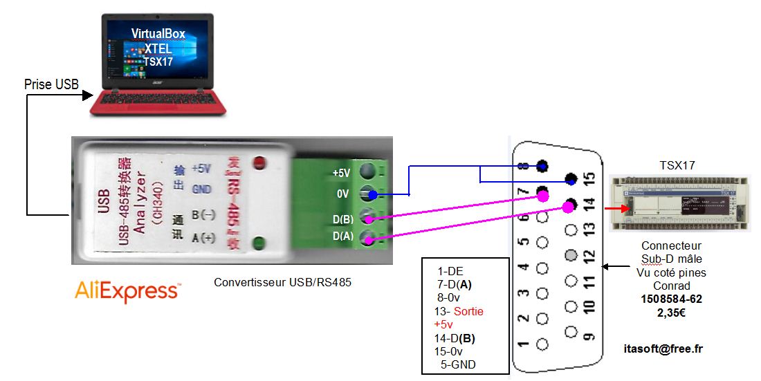

Tuto, connexion au TSX17
- Messages : 7805
------------clic pour zoom---------
