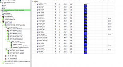

bonjour tous le monde
encore quelque problème avec mon contrôleur M262
celui ci est couplé avec un coupleur de bus IP
tous communique sauf que qu'il y a des erreur de communication de bus intermittent. et cela mais des défaut dans les variable et coupe le programme en cour.
sut la photo il y 2 petit triangle sur les deux première carte. c'est essentiellement celle ci qui passe entre le triangle et le rond vert.
est ce que quelqu'un aurait une idée de la provenance de ces petite erreur de bus.
merci de votre aide

concernant mon problème.
l'erreur a été trouver.
il y avais une carte sur mon Ilo qui n'était pas la même que le programme.
ce qui crée des erreur de bus et des coupure de programme.
