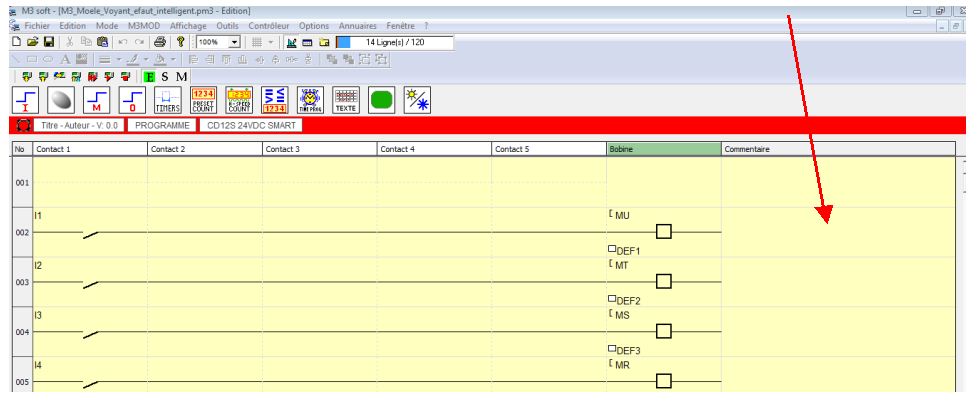

un truc qui m'échappe, sur M3 Soft ça ne sauvegarde pas les textes de la colonne commentaires à l'enregistrement, je veux dire par là que les textes disparaissent quand on ouvre à nouveau le projet après l'avoir enregistré avec les textes ???????????

Bonjour Itasoft,
Je confirme ton constat... sans apporter de solution malheureusement.
Les modifications des commentaires de lignes de Ladder ne sont pas enregistrées chez moi non plus (sauf sur une plus bien vieille version).

slt Bruce
C'est les mises à jour, ce qui marchait avant ne marche plus , LOL
