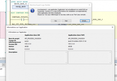

Je viens vers vous car je ne comprends pas un point sur la connexion sur Machine Expert.
J'ai générer une nouvelle application et je l'ai transféré le 24/10, jusqu'à la tout va bien, il n'y a aucun problème pour l'envoyer et l'appli de l'automate est bien à jour.
Cependant quand je veux me connecter par la suite cela ne fonctionne pas il me dit que l'application n'a pas de données de génération alors que c'est la même entre le moment du transfert et maintenant.
Je vous ai laissé un screenshot, si quelqu'un a une piste, cela m'aiderait énormément, le problème est surement du à mon utilisation du logiciel mais je ne vois pas comment faire.
Merci par avance

L'application locale a dû avoir été modifié donc différente que celle qui est dans l'automate, ou elle n'a pas été sauvegardée quand tu l'as téléchargé dans l'automate.
Peut-être vérifier sur le PC si la date modification de l'application Machine Expert est bien au 24 octobre ?
Sinon tu n'as pas d'autre choix de recharger l'application (donc arrêter le program en cours sur l'automate).

Après un chargement, il faut bien garder les fichiers de compilation (.compileinfo, .bootinfo, .bootinfo_guids) en plus du fichier .project pour se reconnecter sans avoir à recharger
