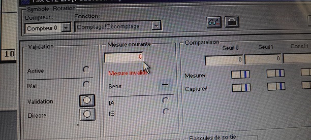

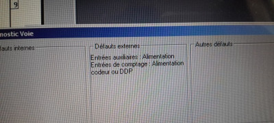

J’essaye de mettre en place un comptage sur un TSX 3721 avec une carte TSXCTZ2A et un codeur incrémental.
J’ai essayé plusieurs possibilités dans la configuration, je ne parviens pas à lire une valeur de point.
J’ai ma carte de contage qui me renvoie un défaut : Alimentation codeur ou DDP ?
C'est quoi le DDP :?: :?:

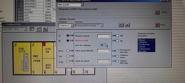

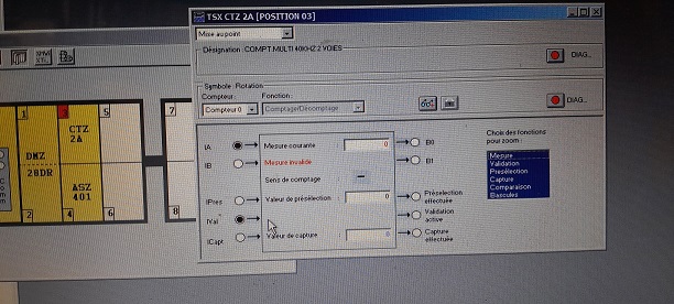

Le codeur est bien alimenté et quand je suis en ligne dan mise au point, je vois les entrées IA et IB ainsi le sens de comptage + ou - qui change d’état quand je tourne le codeur.
J’ai toujours le défaut mesure invalide qui reste à 0 ??? j’ai vérifié mon câblage, c’est OK.
Voir photos jointes.
Avez-vous une idée, je n’ai jamais travaillé avec une carte TSXCTZ2A.

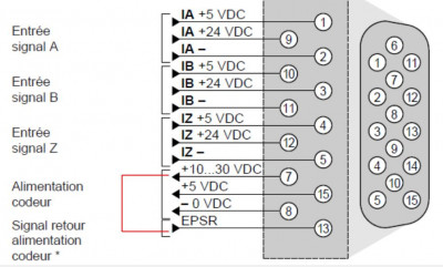

Messages : 7805
Re: co;ptqge TSX 3721
est que le shunt en ROUGE existe ? sinon il faut mettre la bourre sur EPSR

Bonjour. Merci pour la réponse. j'ai mi la bourre sur l'entrée EPSR.
Effectivement, je n'ai plus de défaut sur la carte (Diag éteint) mais ma valeur reste invalide et 0 en rouge dans mise au point.
Messages : 7805
ça doit être mal cablé en A et B
steph31
Messages : 191
Localisation : Toulouse
Message par steph31 »
j'ai vérifié. mon codeur est en 24V.
A => pin 9
/A => pin 2
B => pin 3
/B => pin 11
Z => pin 12
/Z => pin 5
Vcc24 => pin7
Gnd => pin8
dpo
Messages : 818
Message par dpo »
peut être un bit à activer dans la prog ?
Messages : 7805
%ID3.0 Valeur courante compteur n°0
%Q3.0 Validation compteur n°0 mettre à true dans le prog

Bonsoir
Effectivement je ne mettait pas le bit a 1. j'avais seulement câblé l'entrée "enable" de la carte de comptage a +24V.
ca fonctionne merci pour vos aides.
