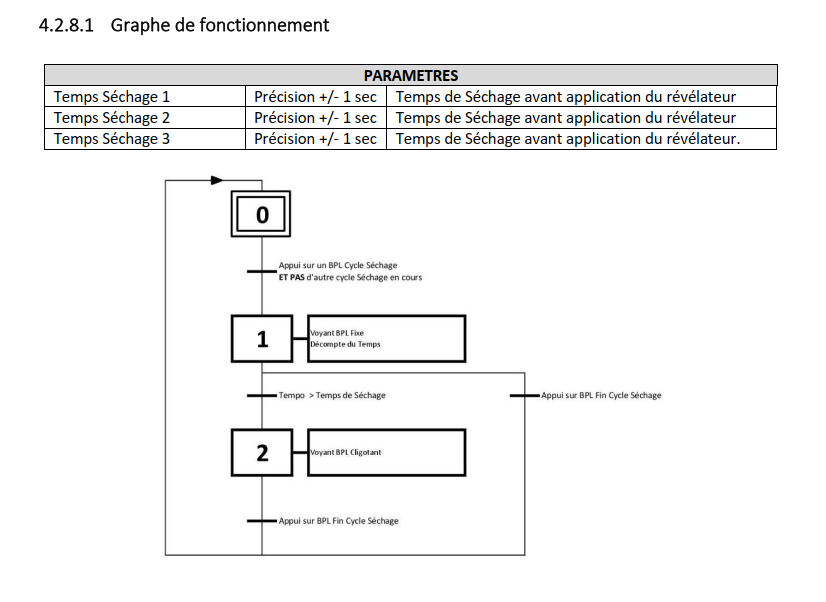

Mon prof m'a demandé de traduire un grafcet en ST sous siemens.
Voici le grafcet en pièce jointe.
Pour le programme, comme il fallait partir en ST j'ai fais ce programme :

Si y'a besoin d'autres infos hésitez pas à me demander, je suis perdu.
Le problème est le suivant : Il y a forcément quelque chose de faux là dedans. Lorsque dans mes DB ou dans mon entrée directement j'essaye d'actionner le BP, celui ci reste à 0. Ce qui est logique, on appuie et il remonte. Le problème c'est que je ne rentre pas dans l'étape 1. Pour rentrer dans l'étape 1, je dois forcer en continu l'appui sur le BP. Si je le relache, tout s'arrête. J'ai du mal à comprendre comment je peux sauvegarder l'appui du BP pour lancer mon cycle de séchage en faisant autrement. Je vous remercie si vous arrivez à m'éclairer !

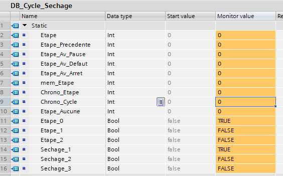

J'ai essayé d'arranger le code comme ça :
Code : Tout sélectionner
CASE #Etape OF
    -1:
        //"DB_Cycle_Sechage".Etape := -1;
      //  IF #Appui_BP_Fin THEN
        #Etape := 0;
      //  END_IF;
    0:
        IF NOT #Cycle_En_Cours THEN
            IF "DB_Entree_TOR".P101_BPL_Vert_DCY_Sech_1 THEN
                "DB_Cycle_Sechage".Sechage_1 := true;
                #Etape := 1;
            ELSIF "DB_Entree_TOR".P101_BPL_Vert_DCY_Sech_2 THEN
                "DB_Cycle_Sechage".Sechage_2 := true;
                #Etape := 1;
            ELSIF "DB_Entree_TOR".P101_BPL_Vert_DCY_Sech_3 THEN
                "DB_Cycle_Sechage".Sechage_3 := true;
                #Etape := 1;
(*            ELSE
                RETURN; *)
            END_IF;
        END_IF;
    1:
        IF "DB_TANX".num["ID".TANX.Tempo_Etuvage].Sortie THEN
            #Etape := 2;
        ELSIF "DB_Entree_TOR".P103_BPL_Vert_FCY_Sechage THEN
            "DB_Cycle_Sechage".Sechage_1  := false;
            "DB_Cycle_Sechage".Sechage_2  := false;
            "DB_Cycle_Sechage".Sechage_3  := FALSE;
            #Etape := 0;
(*        ELSE
            RETURN; *)
        END_IF;
REGION " Copie " De l'étape Active dans des variables booléennes
   // "DB_Cycle_Sechage".Etape_Aucune := #Etape := "ID".Cycle_Sechage.Aucune;
    "DB_Cycle_Sechage".Etape := #Etape;
    "DB_Cycle_Sechage".Etape_0 := (#Etape = "ID".Cycle_Sechage.Etape_0);
    "DB_Cycle_Sechage".Etape_1 := (#Etape = "ID".Cycle_Sechage.Etape_1);
    "DB_Cycle_Sechage".Etape_2 := (#Etape = "ID".Cycle_Sechage.Etape_2);
Et je me retrouve avec l'image en PJ. J'ai le séchage 1 qui est actif. Donc je ne comprends pas pourquoi Si je rentre bien dans la condition le #Etape reste à zéro. Je ne sais pas si je réfléchis trop comme en informatique mais pour moi ici s'il passe à 1, il rentre dans le Cas ou #Etape vaut 1. Mais pas là et je ne vois pas ce que je rate
