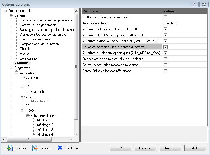

Sous Pl7 pro pour mettre mes entrées dans un double mot j'utilise un operate ex: %MD10:=%I1.0:32
Là je bloque pour faire la même chose sous unity pro.
J'essaie en créant un array Ebool 0..31 puis un move bref je suis perdu. C'était simple sous pl7 puis devient compliqué sous unity :x
Je ne sais pas comment faire pour écrire 32 entrées d'une carte sur unity, %I0.1.0:32 ne fonctionne pas
Merci pour votre aide
Messages : 7805
Re: Ensemble d'entrée
(*exemple 1*)
MOVE_AREBOOL_DINT(%I0.1.0:32,MD10);
----------Déclarer la variable MD10 ----------clic pour zoom------
-------------Options du projet-------------------

@itasoft Bon ca marche parfaitement :D encore merci pour votre aide.
Il faut aussi cocher "Autoriser les tableaux dynamiques" en + de l'autre que vous mentionnez sinon il y a E1208 comme erreur.
