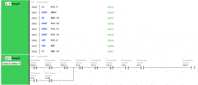

Un peu plus tard, je retrouve ça dans le code:
Code : Tout sélectionner
  S0091     -*- 26
  S0092     L   X8
  S0093     #   14
  S0094     -*- 8
  S0095     L   X26
  S0096     #   14
L’étape 26 attends la 8, et la 8 attends la 26 pour activer la 14 dans les deux cas.
Ce qui est donc ma convergence. Du moins c'est comme ca que je le comprends.
Beaucoup plus loin j'ai ca:
S0362     LN  O0,10
  S0363     AN  O0,12
  S0364     AN  O0,13
  S0365     L   I0,10
  S0366     AN  B66
  S0367     O   IM
  S0368     AN  I0,9
  S0369     AN  I0,11
  S0370     AN  I0,12
  S0371     A   I0,0
  S0372     A   B7
  S0373     =   O0,11

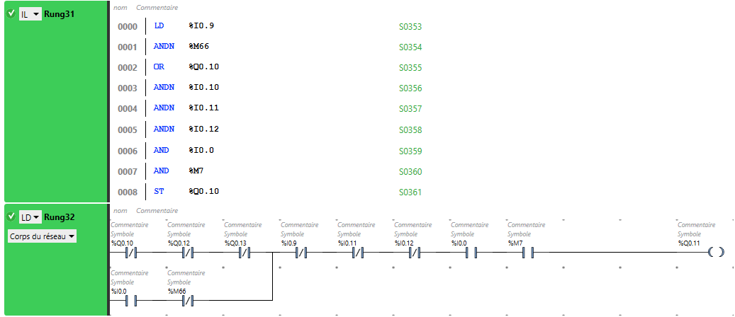

La difficulté c'est l’interprétation du "O IM" qui n'existe pas sur le M221
Je l'ai converti comme ca:
Je pense avoir pas trop mal compris.
Pour la majorité des autres segments je me suis bricolé une moulinette semi automatique, en fait la conversion PL7-1 vers le "IL" du M221 c'est pas si compliqué :)

Serais-tu devenu un dieu du PL7-1 ? :lol:
Le langage IL du M221 utilise des parenthèses, c'est un peu plus lisible que la mémoire IM.
