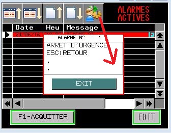

Je galère (en fait c'est long à faire !) avec les défaut sur vijeo designer.
Voici comment je les utilises.
Les défauts sont sur bits de mots.
Sur l'écran d'alarme, un clic sur le défaut provoque l'affichage d'un popup qui indique le numéro de défaut et l'aide associée grâce à un TextDisplay et un fichier texte.
La galère, quand on a beaucoup de défaut est la saisie.
Il faut pour chaque variable de défaut indiquer :
1 : un numéro de défaut dans une variable mot (NumDEf pour moi)
2 : afficher l'écran popup (toujours le même) au centre de l'écran
3 : renseigner le message de défaut.
hors si on a 200 défaut, ça fait un paquet de clic !!!
J'ai tenté un export de variable depuis vijeo pour voir ce qu'on récupère dans excel mais rien sur les actions associées aux message de défaut.
Quelqu'un a t-il une solution plus simple.
D'avance merci

disons que j'ai une moulinette qui fait ça automatiquement,
ça met les actions sur chaque alarmes, il faut m'envoyer l'export des variables au format .TXT
et m'indiquer les actions que tu veux faire pour chaque alarme
le mieux est de mettre une touche qui affiche le popup sur la ligne pointée

Pour cette fois, je me le suis tapé à la main, mais je garde à l'esprit que tu peux résoudre mon soucis !
A titre d'infos, tu les trouves ou ces infos sur les actions des alarmes ?
à savoir, les actions sont dans l'export au format .XML
(En fait, la moulinette génère un fichier .XML à partir de l'export au format .TXT ou .CSV )
