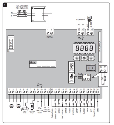

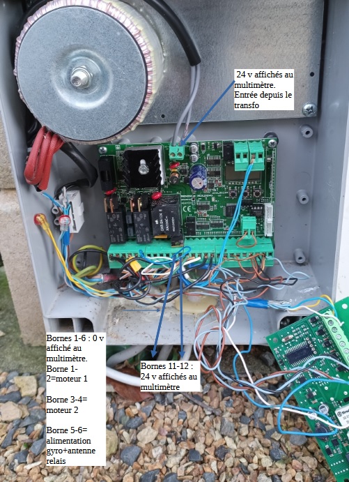

dernièrement j'ai voulu ouvrir mon portail, malheureusement l'ouverture s'est arrêtée en cours d'exercice.
Le porte piéton s'est ouverte d'un quart et depuis plus rien. J'ai donc dû le débrailler manuellement.
J'ai depuis cherché d'où pouvait venir le problème et après plusieurs test je me rends compte qu'aucun des moteurs n'est alimenté sur la carte en 24v (mon système fonctionne en 24v) (photo en P.J).
Je ne vois pas d'où vient le problème et cherche donc une aide appréciable.
Par avance un grand merci
Ronan

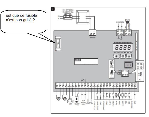

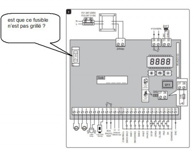

Re: Problème alimentation moteur 24v Beninca
-----------clic dessus pour zoom-------
