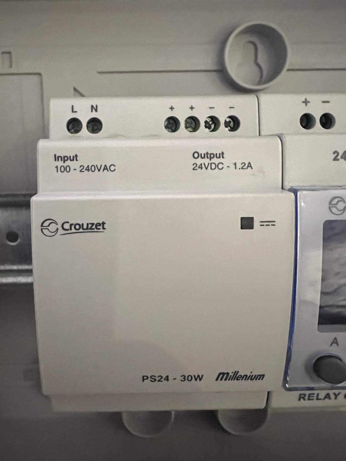

je possède actuellement un millenium 3 CD12 et un module PS24 30W pour la base du système.

module PS24 30W = un module à priori qui permet de rentrer du 240v AC et sortir en 24DC . il sert normalement à alimenter le millenium 3 il me semble .

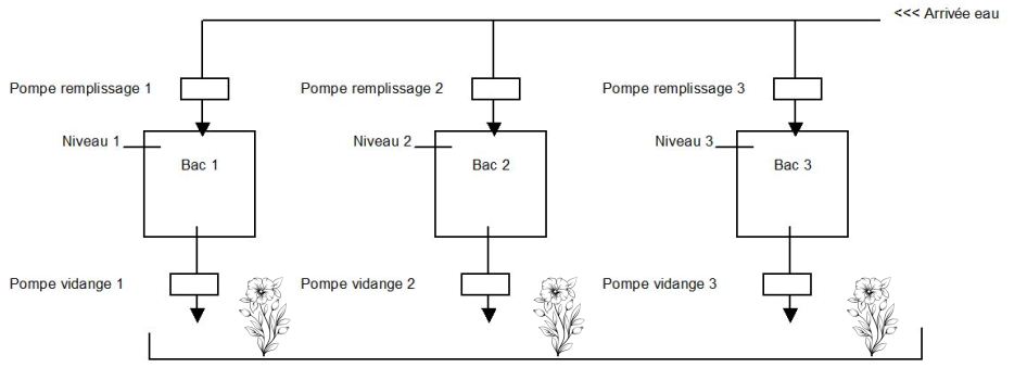

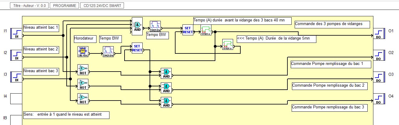

Solution :
commander individuellement les 3 pompes de remplissage avec chacune son capteur de niveau
commander ensemble les 3 pompes de vidange sur une seule sortie

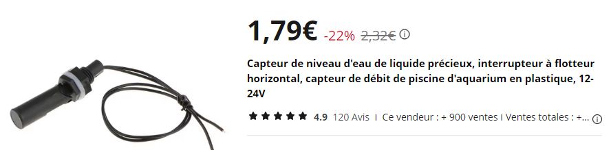

pour les capteurs de niveaux chercher sur le Web des capteur de niveaux pour aquariums
Vue du programme sur M3Soft

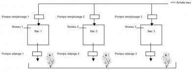

--------clic zoom-------------

le schéma que vous avez fait est presque juste . je vais vous faire un schéma dans la journée.
Pour la sonde j' ai trouvé ce genre de modèle .
https://fr.rs-online.com/web/p/capteurs ... lsrc=aw.ds
ou
https://www.conrad.fr/fr/p/mini-interru ... 5FsKwYSkSw
Pour le moment j'ai reçu une grosse partie du matériel. il me manque les électrovannes que je devrais recevoir sosu une semaine , les deux pompes manquantes et les capteurs flotteurs .

ok, tu as la référence complete du Millenium ex: 8897.... ou nous mettre la photo complete du Millenium
pour les capteurs pas cher, regarde aussi chez les bouffeurs de riz

la référence est CD12 - 88 974 041
oui je vais regarder du coté de la chine effectivement car à 20 balles ca pique un peu les autres

par contre je viens de regarder le port entrée I1 par exemple n'a qu'une pin. les capteurs ont deux câbles en général. comment cabler les capteurs de niveaux stp ?
et pour les électrovannes vu qu'elles sont une seule sortie je dois les câbler en série stp ?
