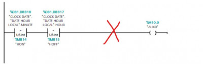

Bonjour ,
Je travaille actuellement sur un programme et j'aurais besoin de votre aide pour y intégrer une condition supplémentaire.
Dans le programme, au niveau de la sortie AUX0, je souhaite ajouter une condition permettant que cette sortie soit :
Opérationnelle du lundi au samedi,
Désactivée le dimanche.
Pourriez vous m'indiquer la meilleure manière d'implémenter cela ou m'aider à le coder ? Je reste disponible pour fournir plus de détails si nécessaire.
Merci d'avance pour votre soutien.
Cordialement,
Demande d'aide pour ajouter une condition au programme
- Bruce33
- Messages : 930
Re: Demande d'aide pour ajouter une condition au programme
Quel est le type de la variable "CLOCK DATE"."DATE HOUR LOCAL" ?
Contient-elle WEEKDAY ?

- Messages : 2230
Dans la librairie Siemens des fonctions générales "LGF (Library of General Functions)" :
https://support.industry.siemens.com/cs ... n&lc=fr-FR
tu a un bloc tout fait qui s'appelle "LGF_TimerSwitch" et qui fait tout ce que tu veut faire et ce sans aucune programmation.
Tu peux aussi récupérer la structure de date avec une variable de type DTL et la fonction RD_LOC_DT, ensuite tu conditionne ton equation avec le DTL.Weekday
