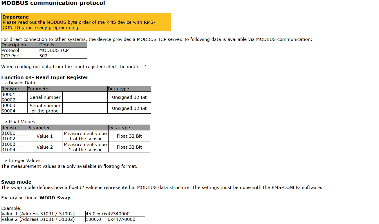

Je dispose d'une sonde de temperature et d'hygrometrie de la marque rotronic, le modele est le suivant RMS-LOG-L.
Je doit recuperer les données avec un automate schneider M340 disposant une carte NOC.
J'ai essayer avec la fonction READ_VAR, et egalement avec les fonctions de la carte NOC mais je n'arrive pas a lire les données.

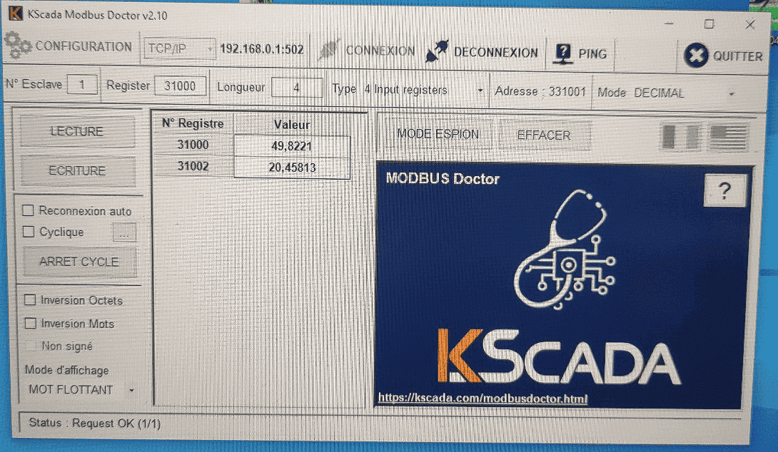

J'ai bien mis une adresse IP dans la sonde qui est 192.168.0.10.
J'ai donc essayer avec Modbus doctor et sa fonctionne parfaitement, le protocol de com est le modbus TCP.
Je vous met ci-joint les parametrage mis dans Modbus doctor et le manuel rotronic.

Veuillez mettre une copie d'écran de votre programme ou nous expliquer précisément ce que vous avez fait.
Avez-vous une erreur d'exécution ou obtenez-vous des valeurs incohérentes ?
