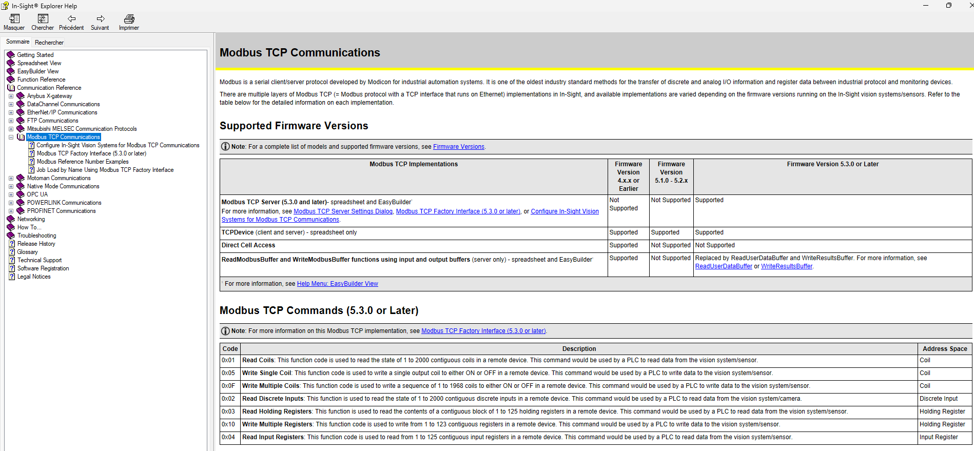

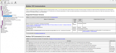

La solution d'anticipation n'est pas facile à mettre en oeuvre, je te conseille plutôt par ordre de préférence:
1/ câbler 2 sorties de l'automate sur 2 entrées du CIO-MICRO et utiliser les événements "Discret x". Le séquencement de tes prises d'image et la modification du temps d'intégration seront plus facile à synchroniser.
2/ créer une communication Modbus TCP entre l'automate et le capteur de vision, et utiliser les événements 'Soft x". Il faut jongler avec les registres Modbus mais l'aide du logiciel Insight Explorer est complète sur le sujet.
Marc
