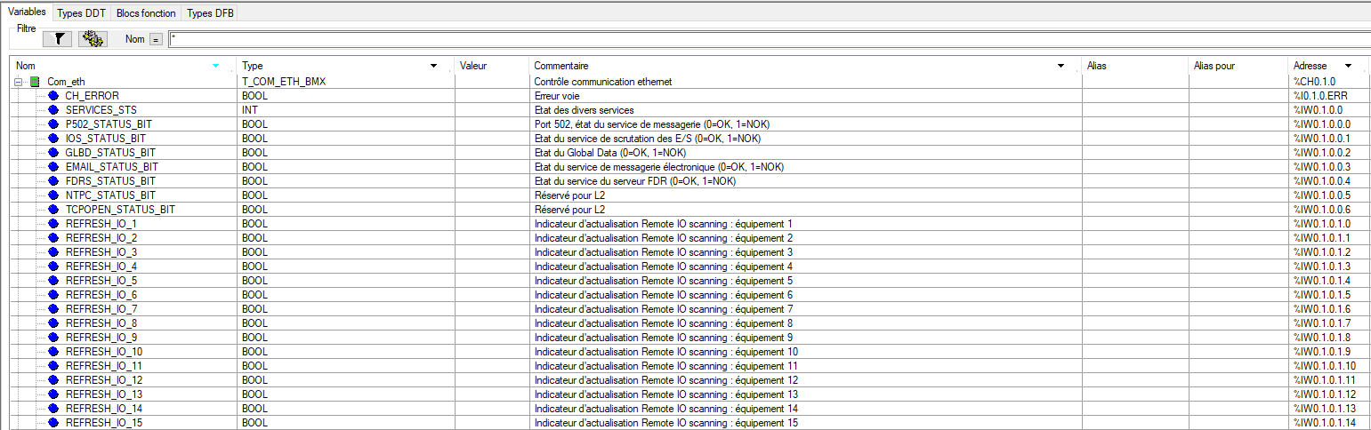

Je suis actuellement sur un projet ou je travail avec un M340 et 3 STB qui communiquent en Ethernet/IP via le IO Scanning de ma carte NOE.
Je souhaite contrôler si la communication avec chacun des STB est effective afin d'afficher une alarme sur l'IHM.
Je n'arrive pas à trouver si il y a moyen de récupérer une info "diagnostic" via l'IO Scanning ou si il faut utiliser du read_var pour aller chercher l'information directement dans les registres diagnostic.
Si quelqu'un a une info, je suis preneur.
Merci :D
Messages : 1953
Re: Contrôle communication avec STB
Tu as la structure COM_ETH pour ça.

Merci beaucoup pour ton aide Beryl :D
